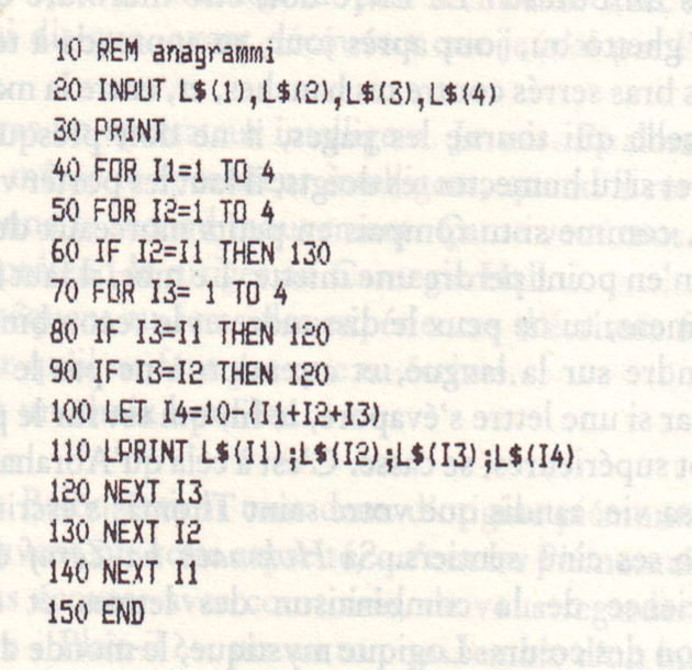

Citation :Le pendule de Léon Foucault, je l'ai probablement vu gamin, en visitant le Panthéon. J'admire beaucoup la session musicale du chanteur Sting ... Quelle surprise pour ce lieu ! L'idée de la réalisation du "pendule optique" date pour moi de la lecture du roman de Umberto Éco, qui suivait juste le succès du roman "Le nom de la rose". J'aime beaucoup l'oeuvre du sémiologue italienDans le coeur du roman "Le pendule de Foucault" se trouve un programme de permutations, que j'avais réécrit en langage C, pour mes propres besoins. C'est un exemple de forte complexité combinatoire algorithmique ...
Enfin, il y a encore beaucoup de boulot, avant que mes réalisations rejoignent le Panthéon
Voila le programme écrit en langage Basic par Umberto Eco ...
Pour qui connait ce langage, c'est très inspirant

archimedium :Voila le programme écrit en langage Basic
Merci. Cela fonctionne dans pcbasic (pip).
10 REM anagrammi 20 INPUT L$(1),L$(2),L$(3),L$(4) 30 PRINT 40 FOR I1=1 TO 4 50 FOR I2=1 TO 4 60 IF I2=I1 THEN 130 70 FOR I3=1 TO 4 80 IF I3=I1 THEN 120 90 IF I3=I2 THEN 120 100 LET I4=10-(I1+I2+I3) 110 PRINT L$(I1);L$(I2);L$(I3);L$(I4) 120 NEXT I3 130 NEXT I2 140 NEXT I1 150 END
