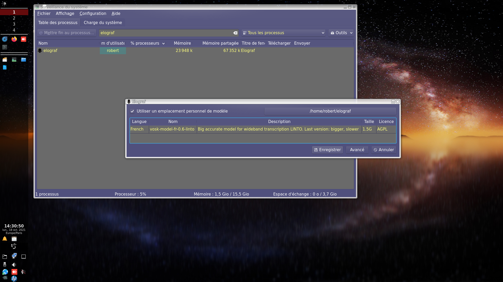

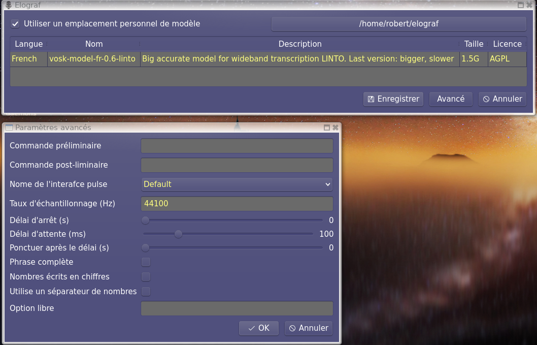

Après avoir activé elograf au démarrage de ma session LXQt, voici ce que j'ai:
Au redémarrage de l'ordi, j'ai ouvert ksysguard pour voir si elograf était bien actif, ce qui est le cas.
Je ne sais pas si on voit très bien, mais dans mon tableau de bord à gauche de l'écran et en bas, avant dernière, ligne il y a l'icône micro qui est soit barré soit non barré, un clic gauche dessus permet de l'activer ou de la couper. Un clic droit dessus donne 2 onglets: Fermer et configurere. Si je clique sur configurer, j'ai la fenêtre elograf (rectangle allongé horizontalement) et c'est tout ... si je clique maintenant sur "avancé" j'ai ceci:
Dois-je faire quelque chose dans cette dernière fenêtre ?!
Je ne vois rien d'autre pour le moment

Bonjour zatox,
Il ne faut pas que tu sélectionnes un emplacement personnalisé du modèle, mais que tu cliques simplement sur la ligne du tableau qui liste le modèle installé.
Dans les paramètres "Avancé", j'ai "setxkbmap fr" dans la commande préliminaire. Ceci contourne une déficience de xdotool qui ferait que j'aurais des caractères du clavier américain. Girotte a ajouté latin9.

Bonsoir Girotte, bonsoir Papoteur, bon je viens de faire ce que vous dites à savoir:
J'ai décoché "utiliser un emplacement personnel de modèle"
J'ai coché l'unique ligne "French vosk-model-fr-0.6-linto" puis "enregistrer"
J'ai ouvert un éditeur de texte: libreoffice writer et aussi kwrite (enfin je veux dire une fois l'un une fois l'autre et que le curseur soit positionné sur un éditeur)
J'ai activé elograf de façon à ce que l'icône du micro ne soit plus barré
mais ça ne marche pas, rien ne se passe.
J'ai essayé avec micro externe ou sans micro externe, même combat je n'arrive pas à le faire marcher.
J'ai vérifié avec pavucontrol que soit le micro externe quand il est branché soit le micro interne fonctionne, c'est bien le cas.
J'ai vu également que l'applet CCM me proposait une mise à jour, j'ai regardé, c'était une mise à jour d'elograf, donc j'ai fait la mise à jour mais ça n'a rien changé.

Donc c'est bien ce que tu dis Papoteur mais je ne sais pas ce que je dois faire ...
Ensuite pour cette commande:
[robert@allinone-mga8-sda1 ~]$ nerd-dictation begin --vosk-model-dir=/usr/share/vosk-model/vosk-model-fr-0.6-linto
Ben là il ne se passe rien, je n'ai pas d'icône élograf ... et la commande reste figée ...
Juste un petit détail:
Quand tu dis:
Je soupçonne en effet une question d'entrée de son.
Peux-tu ouvrir une console et lancer :
elograf
Active la reconnaissance
elograf
Activer la reconnaisance consiste bien à cliquer sur l'icône pour le rendre actif ?!!
pour votre aide.Carte mère Gigabyte B650 AORUS ELITE AX V1.0 WiFi
Bon j'ai trouvé où se situe le problème, en fait quand je configure elograf, pour ma part, il faut que j'aille dans avancé, en face de "Nom de l'interface pulse" il y avait indiqué: "défault", j'ai dû positionner sur "Audio interne stéréo analogique".
Et maintenant ça marche, juste un petit soucis, il n'écrit pas toujours ce que je dis
parfois il en est même loin, y aurait-il un petit souscis avec les accents régionaux ?!!
bien que n'ayant très peu d'accent hein
Je vais prendre un petit texte puis je le lirai et ensuite je vous mettrais le texte que j'ai lu et ce qu'élograf aura écri.
En tous cas
à tous, je pense que ça peut-être un outils très interressant.Carte mère Gigabyte B650 AORUS ELITE AX V1.0 WiFi
