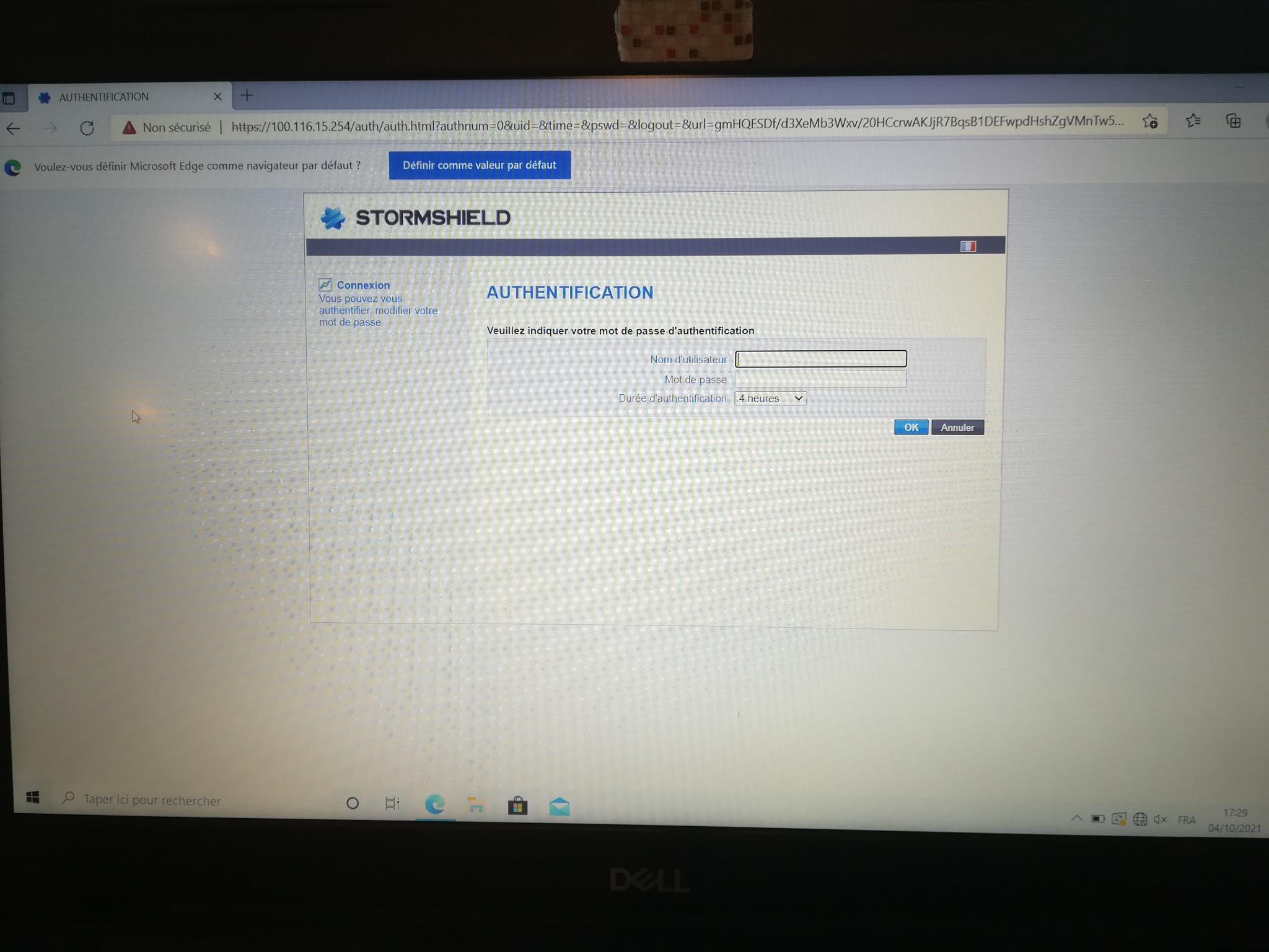

Merci de ta réponse, voici la page sur laquelle elle devrait tomber (désolé pour la qualité)
Je dois lui dire d’essayer de se connecter à cette adresse ? : https://100.116.15.254/

J'utilise le même genre de réseau (stormshield) au collège avec firefox pour avoir accès à internet sous mageia 32, tu copies l'adresse jusqu'à auth.html? et tu devrais tomber sur la page de connexion avec cet écran.

http://100.116.15.254/auth.html

Exact, elle à saisie https://100.116.15.254/
Apparemment Firefox a dit que la page n'était pas sécurisé et a demandé confirmation pour continuer.
La page de connexion est ensuite apparue.
