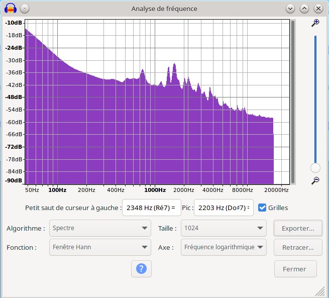

J'ai un ssd sur un portable : voici l'analyse de spectre

Je viens de tester le son de simplescreen.... bah ca gresille fort quand meme !
Effectivement, je vais regarder l'analyse de spectre et voir si je peux comparer à la tienne.

m@rco123 :
Mon analyse est faite dans le silence évidement !

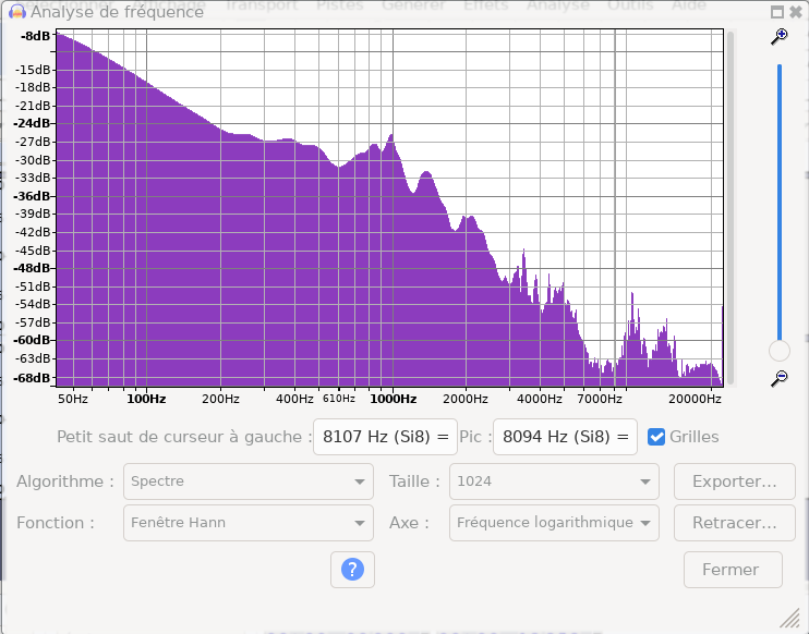

OK, je ne sais pas comment tu as fait dans audacity pour avoir l'analyse du spectre telle que tu la montres, mais voici la mienne avec l'enregistrement qui correspond:

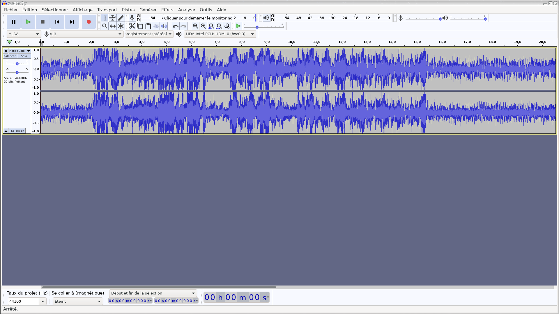

Bon voilà, je n'ai que mon ordi, rien d'autre sauf quand je parle, et dans simplescreenrecorder j'ai mis ALSA en arrière plan et j'ai fait les tests avec les 4 choix qu'il m'offre pour la source, et mis à part 1 des ces 4 choix qui ne marche pas les 3 autres fonctionnent mais l'enregistrement est un grésillement continu alors que rien d'autre ne fonctionne.
Je ne comprends pas !!!...
Je vais faire des tests avec OBS studio pour voir ou plutôt pour entendre
et je posterai après.

m@rco123 :
analyse/spectre
OK, merci pour ta réponse m@rco123.
Et voili voilou ...
Je crois qu'on est à peu près dans les mêmes temps non ? qu'en penses-tu ?
Bien sûr, comme toi m@rco123 mon analyse est faite dans le silence le plus total !
