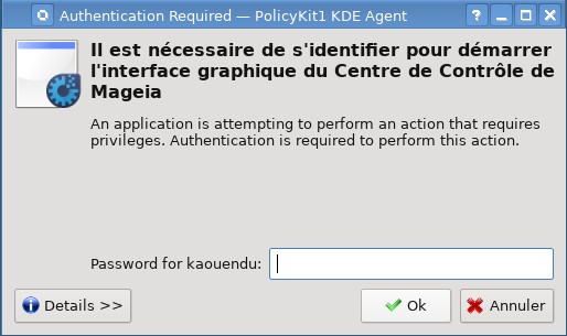

Voici déjà un "certain temps" que j'ai installé la V8 sur mes PC.
Or, sur l'un d'entre eux - et systématiquement - les messages affichés ainsi que les libellés apparaissant dans les fenêtres des logiciels (logiciels officiels Mageia) sont parfois en langue française, parfois en langue anglaise ET parfois pour partie en langue anglaise et pour partie en langue française !
Bien sûr, j'ai tenté des réinstallations totales à partir de mon DVD de référence (Mageia Version 8) : aucun résultat positif !
Je remercie par avance Celles ou Ceux qui pourraient me conseiller pour régler ce problème que je ne supporte plus !
Un seul exemple, simple, mais significatif

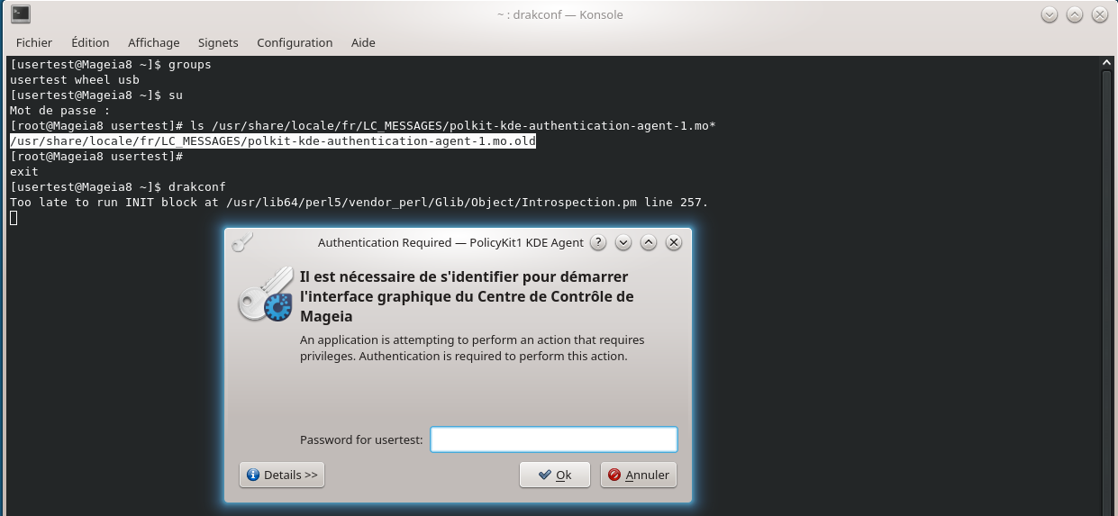

Il y a quelque chose qui me chagrine dans la capture d' écran ( mais peut être que je n' ai pas trouvé l' écran de configuration)....
Comment arrive t' on à ce qu' un utilisateur normal soit demandé pour l' ouverture du CCM ?
edit:
Si cela arrive uniquement sur les demandes d' authentification, il manque peut être le fichier de localisation de l' agent polkit kde.
Le fichier /usr/share/locale/fr/LC_MESSAGES/polkit-kde-authentication-agent-1.mo existe ?
Par reinstallation totale, cela inclue le /home ?
Édité par nic80 Le 23/09/2021 à 23h14
@nic80 C'est normal si tu t'ajoutes au groupe wheel ou si tu règles les paramètres de sécurité du CCM pour demander le mot de passe utilisateur à la place du comportement par défaut.
J' avais oublié ce point ( mais je ne mets pas mon utilisateur dans le group wheel !).
On remarquera que dans ma capture d' écran il y a un mélange crée car le fichier de langue mo n' existe pas. :-)
