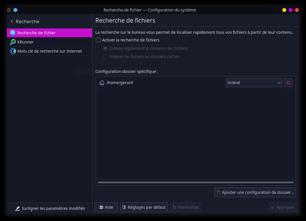

Je viens de démarrer mon "vieux" PC sous Plasma au lieu de Gnome pour gérer Baloo.
Et bizarrement on dirait que l'indexation est terminée!
Ceci dit dans cette fenêtre de dialogue on dirait qu'on peut gérer l'indexation :
Je vois que ça index juste /home/gerard, donc c'est bon, il n'y a pas besoin de plus.
C'était juste long à cause du gros répertoire que j'ai mis d'un seul coup.
Je vais donc laisser comme ça, car ça peut servir l'indexation.
Je marque en résolu.
