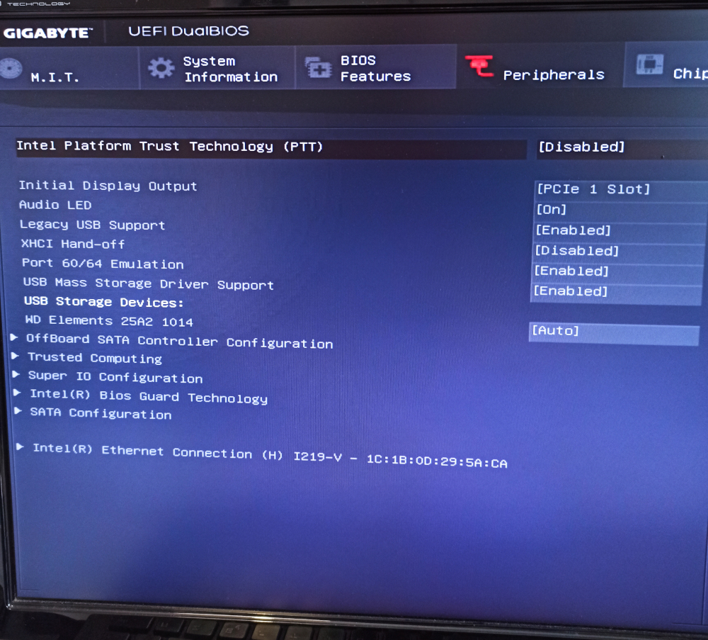

Bonsoir Louinux,Dans le manual de ta carte mère, dispo ici :
https://www.gigabyte.com/Motherboard/GA-B150M-D3H-rev-10/support#support-manual
on peut lire que dans le BIOS sous l'onglet "Peripherals", il y a une entrée
Initial Display Output
Specifies the first initiation of the monitor display from the installed PCI Express graphics card or the onboardgraphics.
IGFX : Sets the onboard graphics as the first display.
PCIe 1 Slot : Sets the graphics card on the PCIEX16 slot as the first display. (Default)
Peut-être à tenter

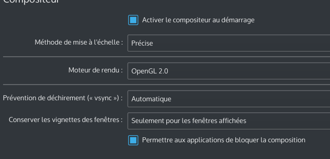

Pour le tremblement, y' a t' il eu changement vers opengl 2 ou 3 ou vers xrender ?

lebarhon : si je touche au BIOS cela ne va pas faire déconner windows qui lui qui marche bien sur les deux écrans ? J'ai plus que ça.
J'avais été regarder le BIOS sur "Peripherals" mais sans rien toucher. Je ne trouve pas ton info dans le lien
nic80 : y' a t' il eu changement vers opengl 2 ou 3 ou vers xrender ? Je ne sais pas peut être....

Le BIOS, je n'ai encore rien touché et si je lis et traduis ce que tu as écrit je suis bon, non?

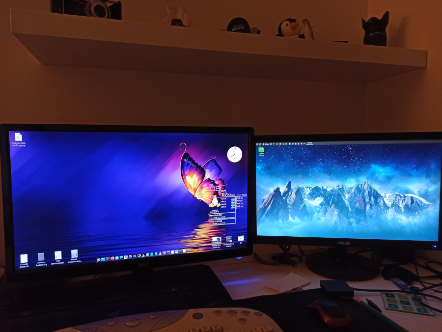

Pour tous,
Après avoir fait sur la console ce qu'a demandé nic80 rien de spécial vu que : voir post Papoteur ci-dessus.
Je prends note des paramètres du bureau de mon épouse : taux de rafraichissement j'étais passé à 25Hz au lieu de 60Hz comme chez mon épouse, j'ai rectifié et du coup plus de bureau qui vibre ou tremble comme vous vous voulez je ne sais pas trop comment le définir.
Dans compositeur j'ai tout rétabli à l'identique
Voilà je suis sur mon bureau et il ne tremble plus

plus qu'à connecter mon second écran
La seule solution je pense est de la connecter sur DVI de la carte graphique et VGA de l'écran (pas de HDMI sur celui-là)
Mageia9 Plasma
Louinux Membre non connecté
- Inscrit le : 18/11/2010
Les deux écrans fonctionnent. On verra après plusieurs démarrage

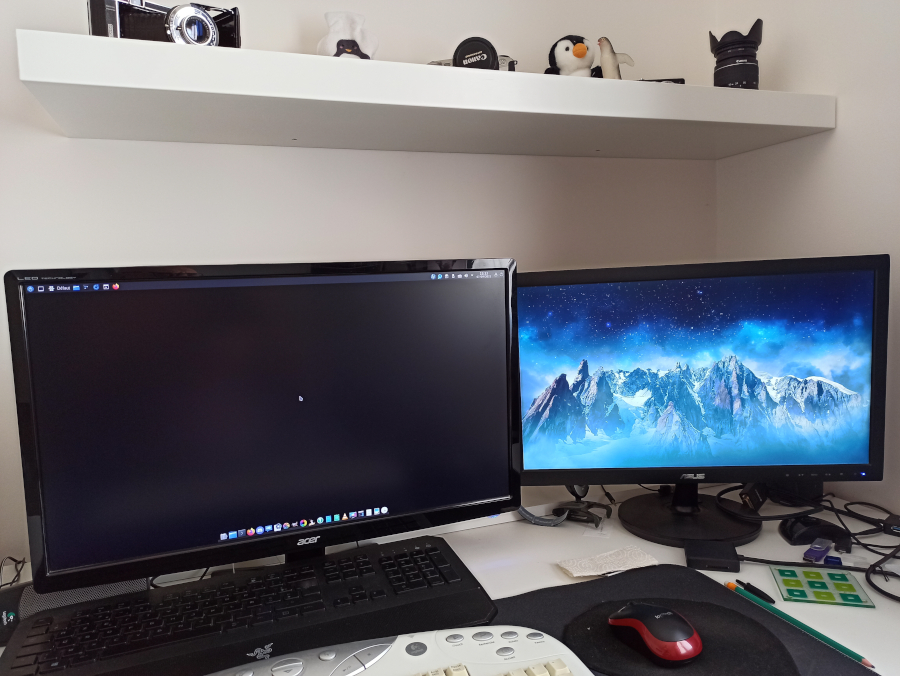

Dernièrement, quand j'ouvre Mageia ou change de session voilà ce arrive :
Bureau écran principal devenu inactif, pas de clic droit rien ne ce passe.
Après bidouille :changer plusieurs fois d'écran principal (primaire) dans la configuration système :
le tableau de bord de l'écran principal a disparu (en haut) et est passé sur l'écran secondaire.

J’ai vu que l’option Precise dans le compositeur peut poser des soucis avec certains matériels. L’option lissage serait plus adaptée ; c’est celle que j’utilise dans tous les cas.
Je ne pense pas que cela puisse expliquer la barre d’applications qui se balade par exemple, mais comme tu as l’air de cumuler les problèmes, je me permets la digression.
