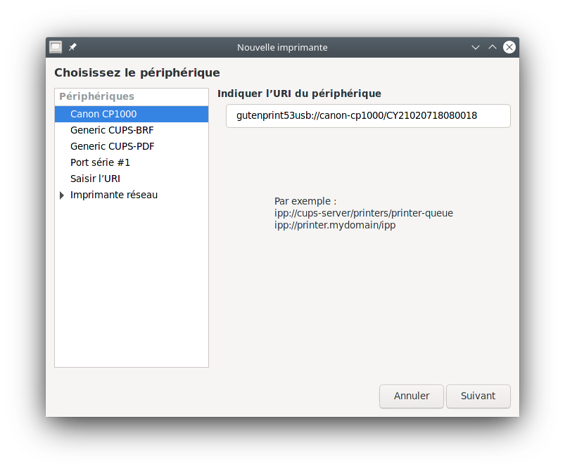

Je n'arrive pas à installer mon imprimante Selphy CP1000 (canon) depuis le CCM.
Elle est connecté en USB, elle est bien détecté comme imprimante, lorsque je valide j'ai l'erreur suivante :
Erreur du serveur CUPS
Une erreur s'est produite lors de l'opération CUPS : "client-error-not-possible"
Avez-vous une idée du problème ?

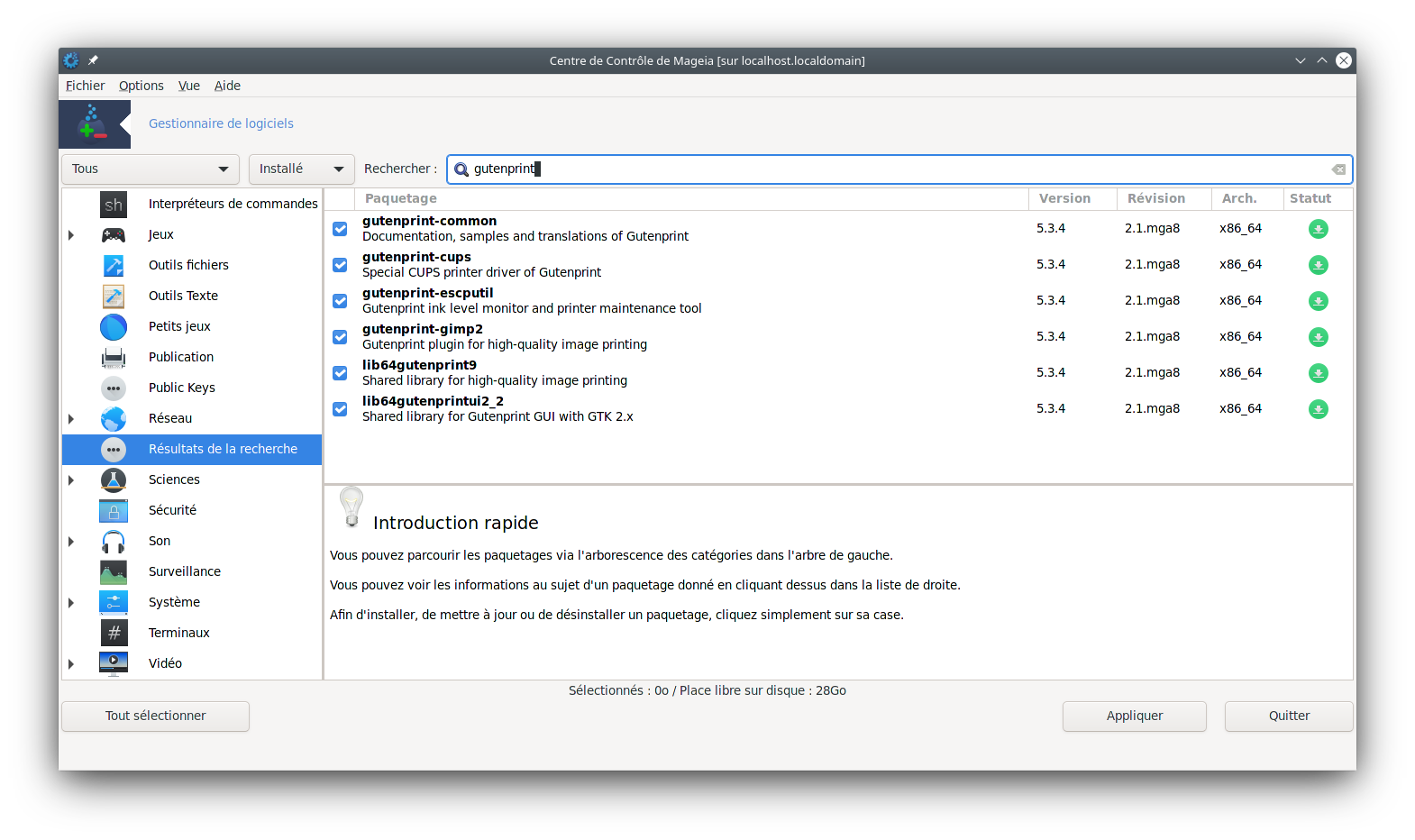

Edit: visiblement, cette imprimante serait supportée par gutenprint. Est ce que les paquets gutenprint , gutenprint-cups sont installés ?

L'url du périphérique est : gutenprint53usb://canon-cp1000/CY21020718080018

Je pense qu' il faudrait enlever gutenprint53 devant l' usb.
Le protocole gutenprint53usb existe ?

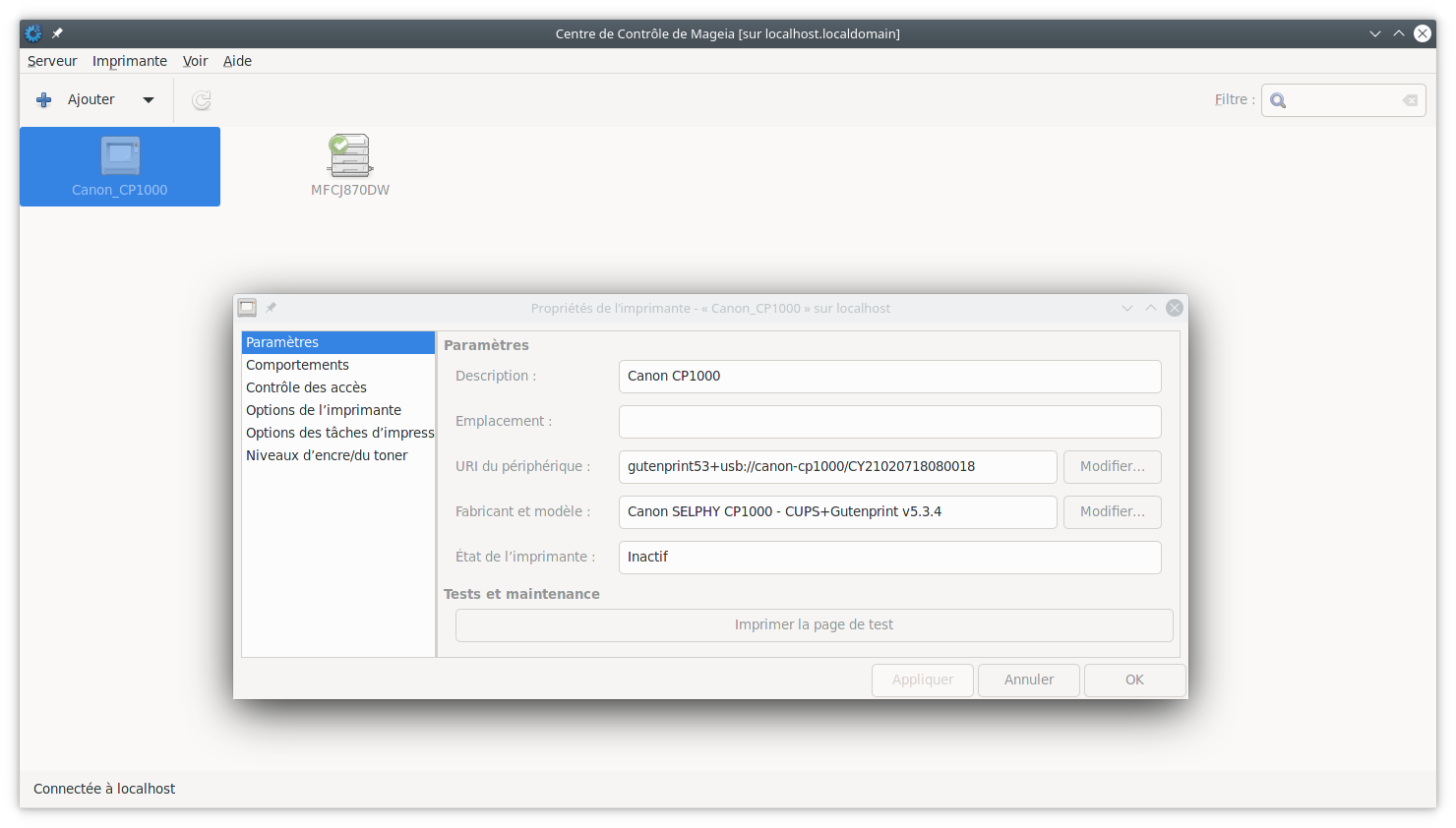

J'ai pu installé ma CP1000 depuis CUPS (http://localhost:631/admin) br />
Elle est bien définie dans la rubrique imprimante du CCM.
Le paramétrage de la Canon Selphy CP1000 depuis le CCM :
La différence est le signe +, entre gutenprint53 et USB au niveau du protocole.
