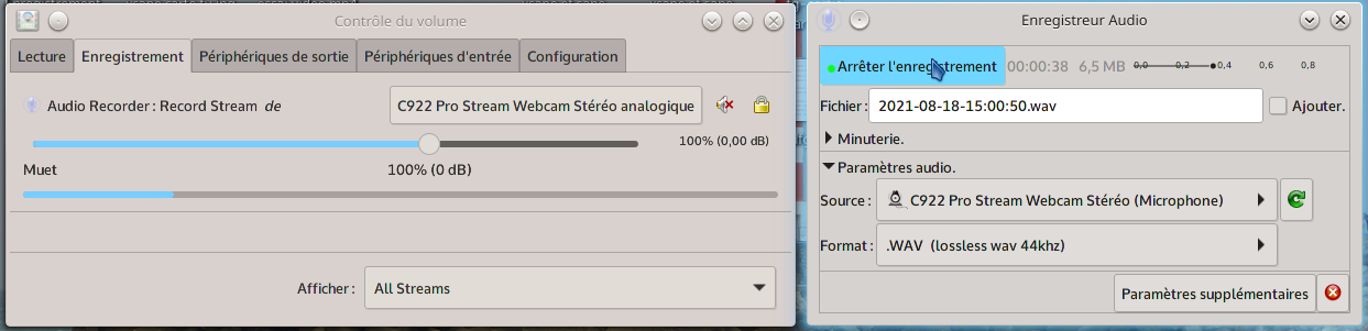

Pas mieux pour ma part : de la vidéo mais pas d'audio, et j'ai essayé tous les hw: dont je dispose. Il serait commode d'avoir un libellé du genre "hw:1,0 : micro en façade", plutot que hw:1.0 tout seul...
Ma webcam possède deux micros : un dans la caméra, et son flux entre dans l'ordi par l'USB, et un autre sur le casque, branché sur la jack micro de l'ordi.
je peux enregistrer les deux micros avec audio-recorder : dans les deux cas, l'onglet "enregistrement" du "Controle de Volume Pulse Audio" affiche le micro en cours d'utilisation :
Par contre, avec VLC, cet écran reste désespérement vide. Nous ne savons pas comment mettre VLC sur la piste de la bonne entrée audio. C'est surprenant que VLC ne prenne que le flux vidéo d'un périphérique audio-visuel...
Deux axes de recherche que je verrais demain : consulter les forums VLC, et enfin savoir ce que cache hw:a,b (j'ai bien une idée venant de précédentes difficultés, mais je préfèrerais une certitude)

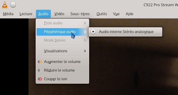

Désolé de pas aider beaucoup plus, je n'ai guère eu de temps ces derniers jours et je n'ai pas tenu ma promesse (et j'ai un peu de mal au sujet de l'audio linux, j'ai l'impression qu'on s'y perd facilement)
Un rapport avec MediaInfo confirme qu'il n'y a pas d'audio dans le fichier VLC
General Complete name : /media/disque_toto/videos vlc/vlc-record-2021-08-25-20h17m40s-C922 Pro Stream Webcam-.avi Format : AVI Format/Info : Audio Video Interleave File size : 39.4 MiB Duration : 2 s 867 ms Overall bit rate : 115 Mb/s Video ID : 0 Format : YUV Codec ID : YUY2 Codec ID/Info : YUV 4:2:2 as for UYVY but with different component ordering within the u_int32 macropixel Duration : 2 s 867 ms Bit rate : 111 Mb/s Width : 800 pixels Height : 600 pixels Display aspect ratio : 4:3 Frame rate : 15.000 FPS Color space : YUV Chroma subsampling : 4:2:2 Compression mode : Lossless Bits/(Pixel*Frame) : 15.364 Stream size : 37.8 MiB (96%)
Lorsque ma webcam est capturée par VLC, le seul choix audio disponible est l'audio générale, alors qu'on pourrait s'attendre à y trouver plus de choix, et au moins les micros de la webcam et du casque. Et pas de choix de piste ni de mode stereo :
Malgré ce choix, la video reste muette...
