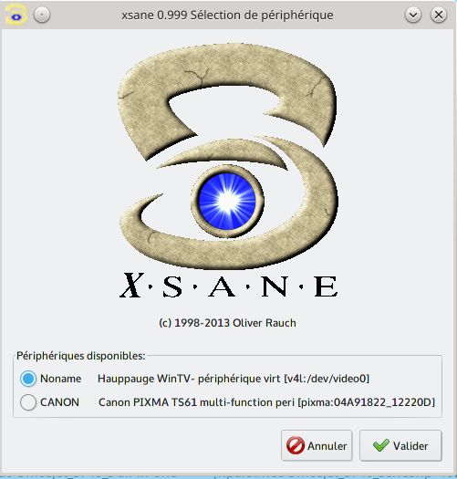

Depuis un bail, Xsane s’entête à considérer ma carte TV comme un scanner. La solution de remplacement est d'utiliser à la place un petit logiciel en console, scangearmp2, qui fait tout à fait le job.
Mais c'est en intervenant dans cette discussion sur Xsane sur notre forum, que j'ai voulu savoir pourquoi, à aucun endroit dans Xsane, il n'y a le choix du scanner. Je ne sais toujours pas le pourquoi, mais j'ai trouvé une astuce dans cette page du forum ubuntu : il faut connaitre le nom du scanner tel que le voit Mageia, puis le placer dans la commande qui lancera Xsane :
1. dans la console, taper scanimage -L :
$ scanimage -L device `v4l:/dev/video0' is a Noname Hauppauge WinTV-HVR1110 DVB-T/H virtual device device `pixma:04A91822_12220D' is a CANON Canon PIXMA TS6100 Series multi-function peripheral
Je copie le nom correspondant à mon scanner (la chaine de caractère entre apostrophes, suivant le mot "device" et sans les apostrophes)
2. et dans le menu Plasma, Graphisme/Plus/, clic droit sur Scanner Xsane, choisir "éditer les applications", onglet "Application ", je complète la commande "xsane" par le nom trouvé avec scanimage -L
Et maintenant je peux scanner avec Xsane.

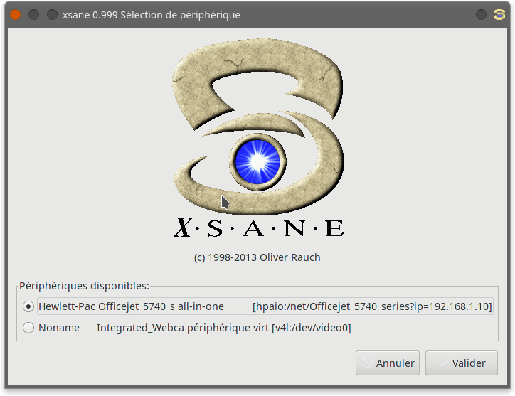

Chez moi, au démarrage, une fenêtre s'ouvre et me propose les scanners disponibles
J'ai juste à cliquer sur le scannner epson.
Chez moi aussi
suivant les machines, c'est les scanner ou la webcam qui est choisis par défaut !?
Je n'ai pas encore testé mais l'astuce de HerbertP doit pouvoir nous épargner cette fenêtre.
À chaque démarrage, ou bien une fois que tu as choisi c'est fini ?
Et quid dans le cas où l'utilisateur voudrait parfois passer de l'un à l'autre ?

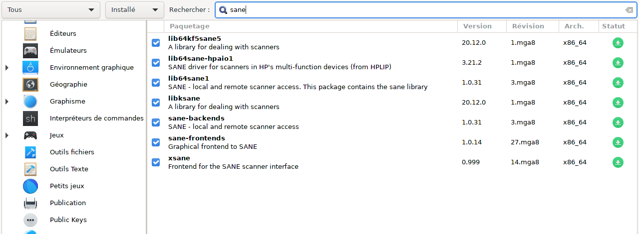

Je n'ai rien fait d'autre que de désinstaller "sane-frontends" que j'avais en plus par rapport à toi, de ne constater aucun changement, de le réinstaller parce qu'il avait sans doutes une bonne raison d'être là, et maintenant ça marche. Ça a dû remettre quelque chose en place...
Il est arrivé que cette fenêtre s'affiche une fraction de seconde avant de disparaitre, mais en général j'aboutissais directement sur la fenêtre de numérisation après avoir lancé xsane.
