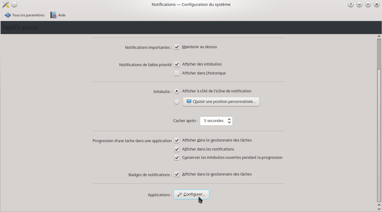

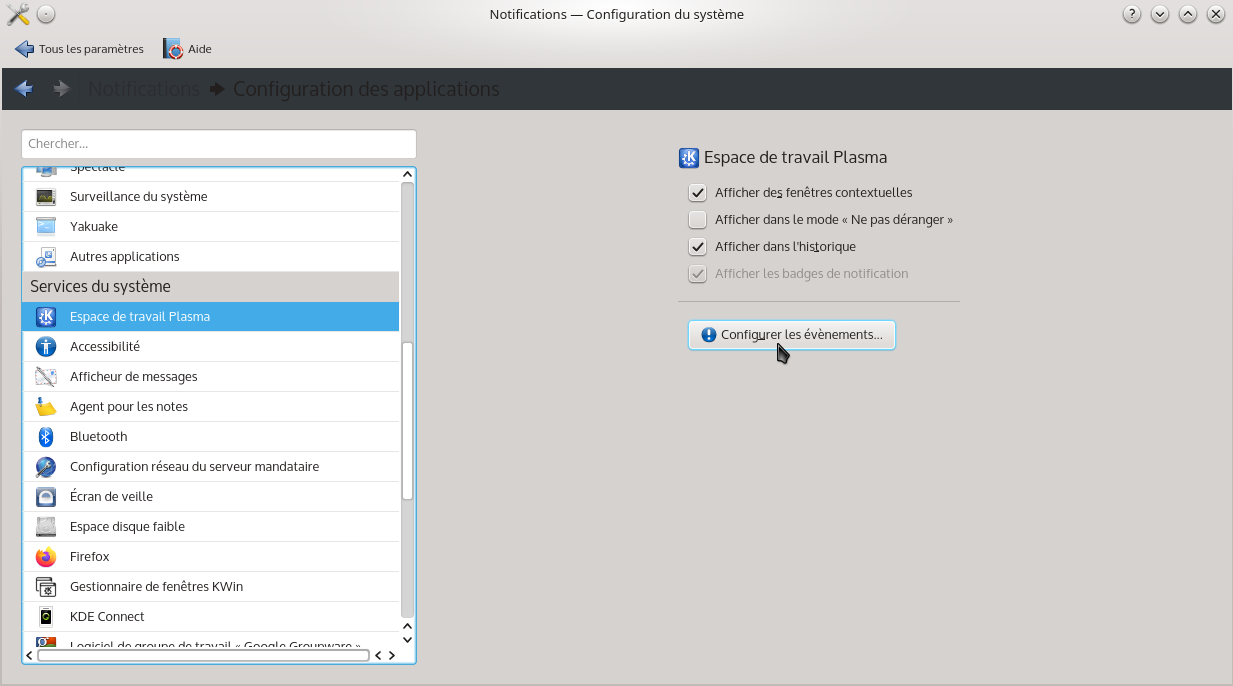

Peut être ici:
3.14r Membre non connecté
- Voir le profil du membre 3.14r
- Inscrit le : 19/07/2021
C'est exactement là que l'on peut désactiver le son d'accueil au démarrage d'une nouvelle session. +1
Là la désactivation est propre!
