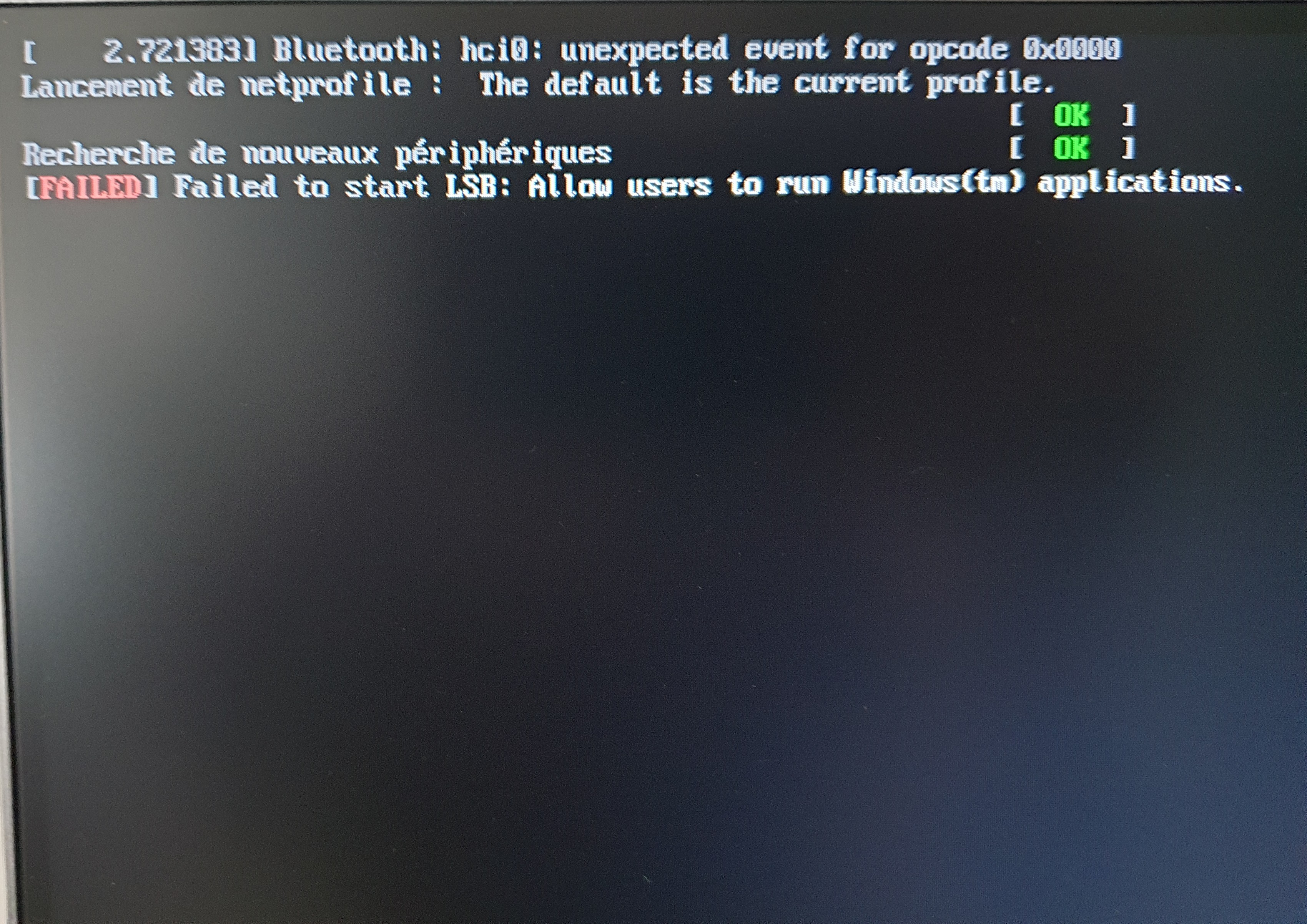

Failed to start LSB

Quelqu'un à une idée de pourquoi j'ai ce message d'erreur ?
C' est du à un réglage de Wine il me semble.
Il y a un script qui est lancé (mais je ne sais plus lequel) et qui effectue des modifications la première fois que le service est lancé. Ensuite ce même script est redémarré à chaque démarrage sauf que comme les modifications ont déjà été faites le script retourne un status d' erreur, ce qui en conséquence remonte le service systemd en erreur.
