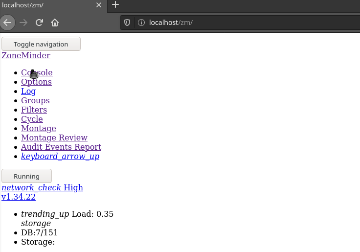

J'ai suivi la methode recommandée pour installer zoneminder (messages du script ci-apres) mais la page web ne fonctionne qu'a moitie: la plupart des onglets ne s'affichent pas et il y a plein d'erreurs php dans les logs.
Quelqu'un a t'il testé zoneminder sur mageia8 ?
merci d'avance pour toute suggestion

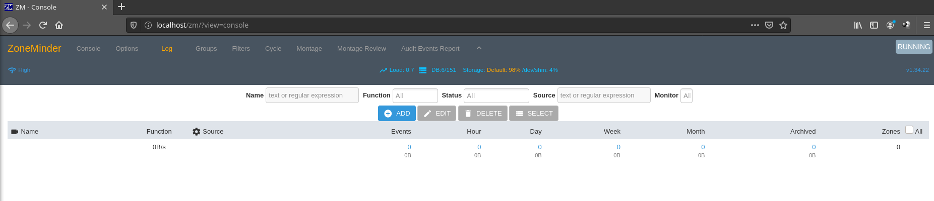

En lisant le rapport de bug, il faudrait regarder si le paquet php-ctype est installé ( et après ça relancer la chaine complète ( httpd,mysqld, zoneminder)).
Si le bug n' est pas du au composant intégré dans la 1.34.24, il y a au minimum un problème de dépendances ( zoneminder devrait demander l' installation de php-ctype).
Sans:
Avec:
Édité par nic80 Le 02/08/2021 à 20h51
