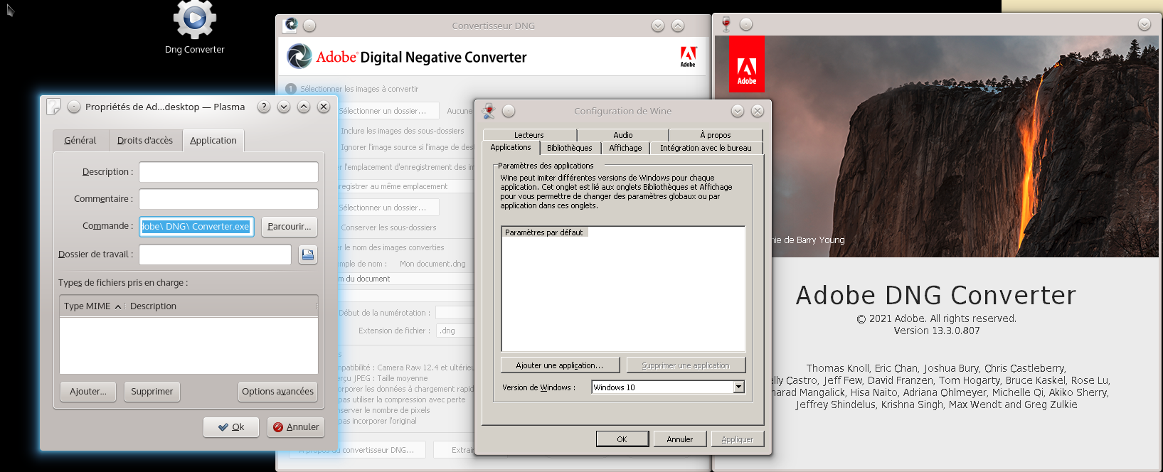

Après téléchargement et installation de wine64 ( penser à activer les dépots 32 bits pour permettre l' installation de wine32), faire dans une console ( utilisateur normal):
winecfg
Et sélectionner "Windows 10" au lieu de Windows 7.
Ensuite relancer le programme d' installation avec ( on se rendra dans le répertoire de téléchargement du programme):
wine AdobeDNGConverter_x64_13_3.exe
A la fin de l' installation, décocher "lancer DngConverter". Cela ne peut pas fonctionner, car le programme d' installation est en 32 bits (file AdobeDNGConverter_x64_13_3.exe retourne un fichier de type PE32 80386 donc lançable avec wine ( en version 32 bits)). Essayer de le lancer risque d' entrainer un plantage car si le programme d' installation est 32 bits, le programme en lui même est en 64 bits)
[x@localhost ~/.wine/drive_c/Program Files/Adobe/Adobe DNG Converter ]$file Adobe\ DNG\ Converter.exe
Adobe DNG Converter.exe: PE32+ executable (GUI) x86-64, for MS Windows
Il faut donc le lancer en utilisant wine64.
wine64~/.wine/drive_c/Program Files/Adobe/Adobe DNG Converter/Adobe\ DNG\ Converter.exe
Sous Plasma, il est possible de créer un lanceur sur le bureau ( clic droit sur le bureau, "créer un nouveau" -> " lien vers une application". dans l' onglet application, à la rubrique commande indiquer ( sans guillemets "wine64 ~/.wine/drive_c/Program\ Files/Adobe/Adobe\ DNG\ Converter/Adobe\ DNG\ Converter.exe" ).

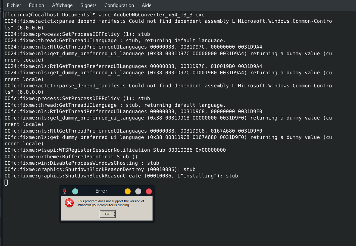

Avec cette commande : wine AdobeDNGConverter_x64_13_3.exe
Voilà pas de dng converter.
J'ai loupé et pas compris quoi ?

Si le changement de Windows 7 à Windows 10 n' est pas fait, l' installation ne peut pas se faire. (Cela se fait dans l' écran winecfg qui est dans ma capture d' écran)
$winecfg $wine AdobeDNGConverter_x64_13_3.exe $wine64 ~/.wine/drive_c/Program\ Files/Adobe/Adobe\ DNG\ Converter/Adobe\ DNG\ Converter.exe
Désolé j' ai oublié un espace entre le wine64 et le ~ .
Édité par nic80 Le 19/07/2021 à 14h05

winecfg
0024:fixme:actctx:parse_depend_manifests Could not find dependent assembly L"Microsoft.Windows.Common-Controls" (6.0.0.0)
Ok et je peux changer windows7 par windows10
wine AdobeDNGConverter_x64_13_3.exe >>>rien me fenêtre que ci dessus
$ wine64 ~/.wine/drive_c/Program\ Files/Adobe/Adobe\ DNG\ Converter/Adobe\ DNG\ Converter.exe
wine: cannot find L"/home/louinux/.wine/drive_c/Program Files/Adobe/Adobe DNG Converter/Adobe DNG Converter.exe"
