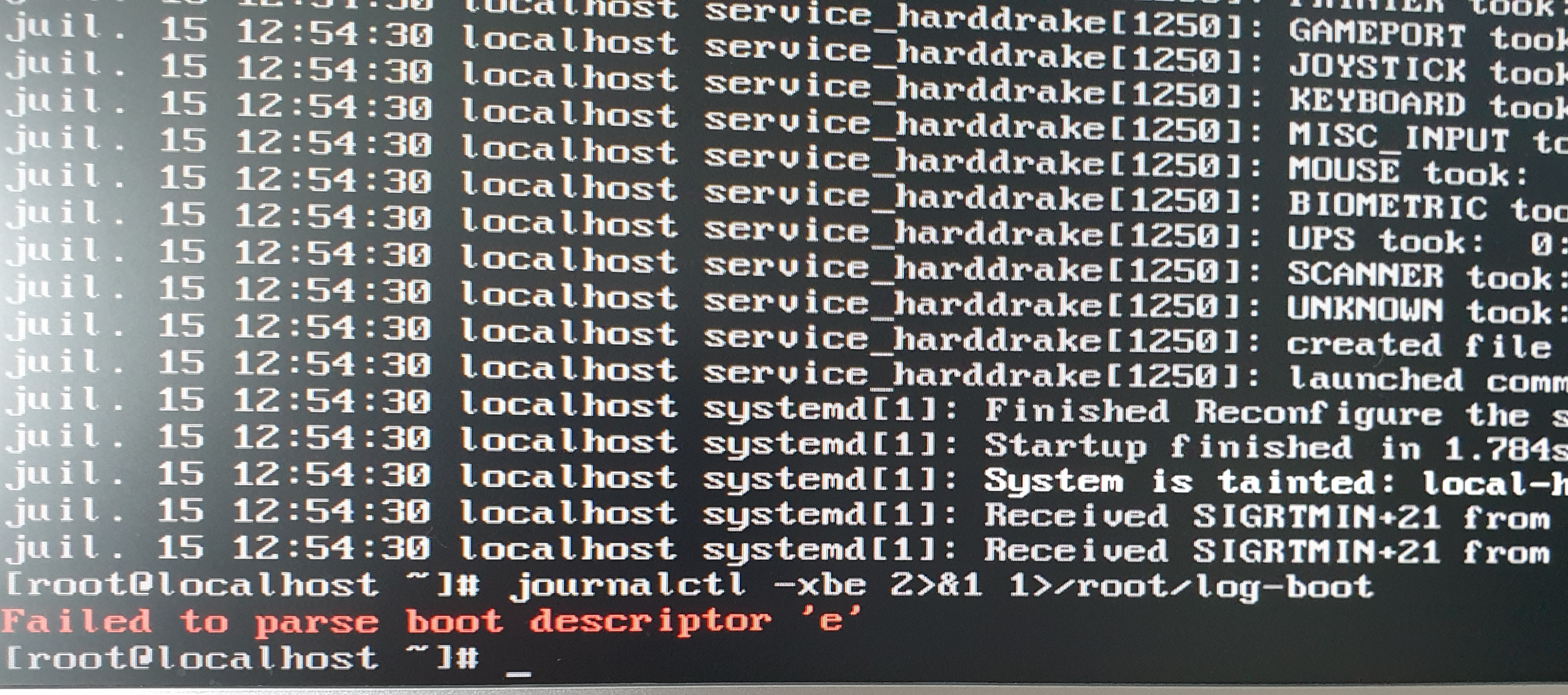

Essaye d'exécuter la commande journalctl -e et nous montrer la photo.
Pour nous, il est très difficile de savoir d'où peut venir le problème sans plus d'information. Les causes peuvent être multiples.

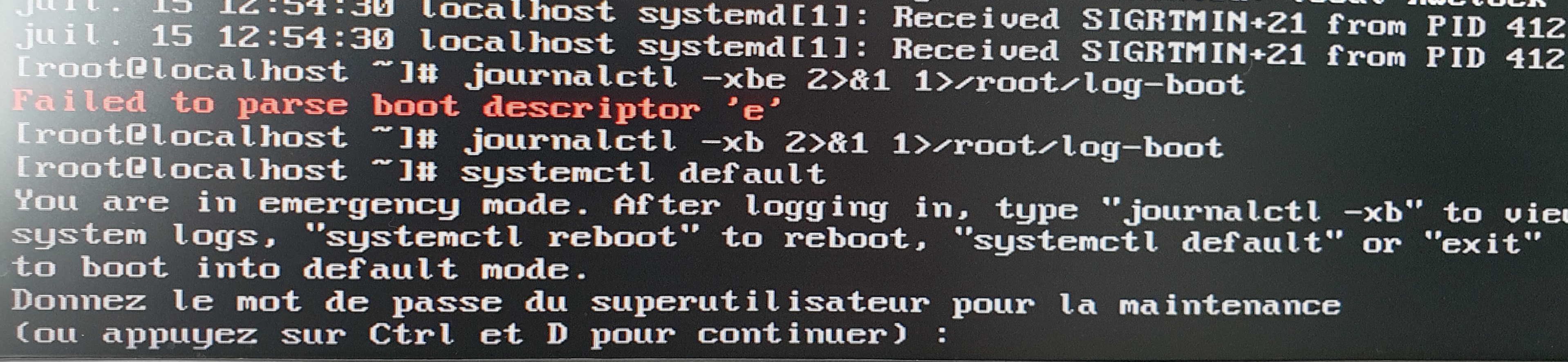

Malheureusement il n'y a pas de réseau, on va tenter de le faire en 2 temps :
1) on tape le mot de passe root et on valide par [ENTRER]
2) journalctl -xbe 2>&1 1>/root/log-boot
3) systemctl default
J'espère qu'on arrive à la session utilisateur
puis, dans /root/ il y a un fichier log-boot, il serait bon de nous le transmettre, par exemple :
4) su -
5) urpmi netcat-openbsd
6) cat /root/log-boot | nc termbin.com 9999
On pourra regarder ce qui cloche.

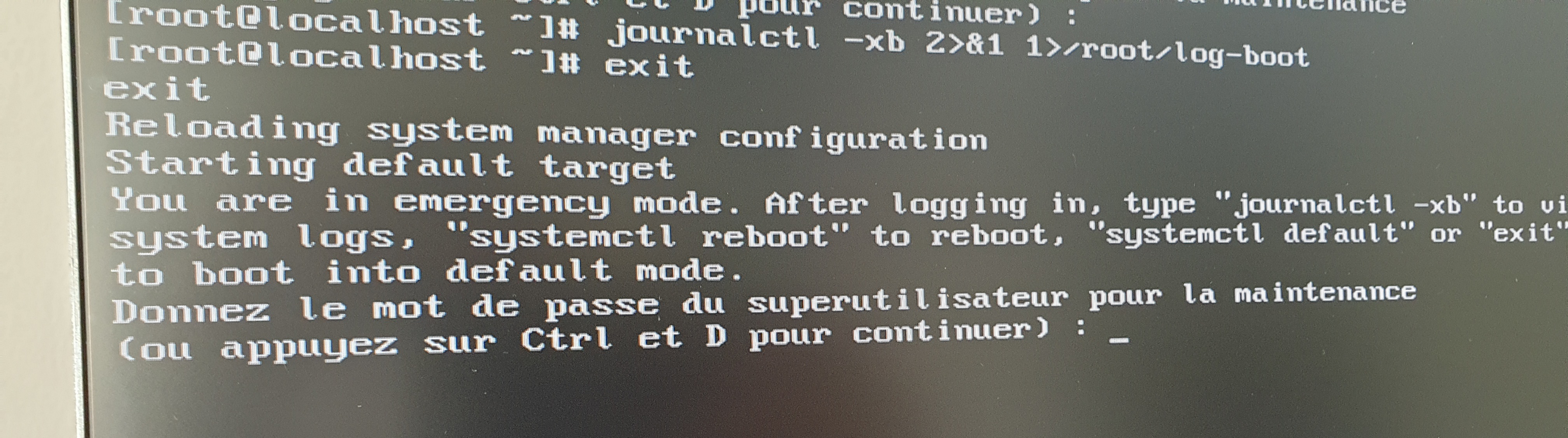

Papoteur je veux bien monter tout le message après avoir entré "journalctl -e" ça fait 1001 lignes.
Jybz voici le résultat en image
Retentes avec -xb au lieu de -xbe.
par
3) exit
est-ce que ça démarre ?

Bien et si on fait comme le dit papoteur :
2) journalctl -xeb
3) photo
