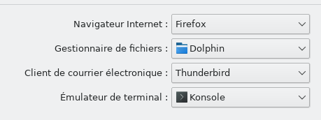

Bon à force de fouiller partout, j'ai fini par trouver. je poste au cas ou pour mémoire
J'ai modifié le programme par défaut dans la configuratyion du systeme/Applications/Applications Par Défaut
Gestionnaire de Fichier était positionné sur "Fichiers" au lieu de Dolphin
maintenant , plus d'erreurs
