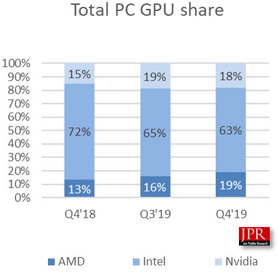

Ci après des chiffres de début 2020.
Source https://overclocking.com/parts-de-marche-des-gpu-amd-grignote-des-parts-a-nvidia/amp/
Ce n'est pas la différence de part de marché qui explique la différence des questions posées.
Édité par Ami age Le 12/07/2021 à 19h33
Donc c'était un à priori que j'avais sur le sujet et donc non factuel.
Maintenant nous savons qu'entre AMD et NVIDIA c'est quasiment le même taux d'utilisation...
