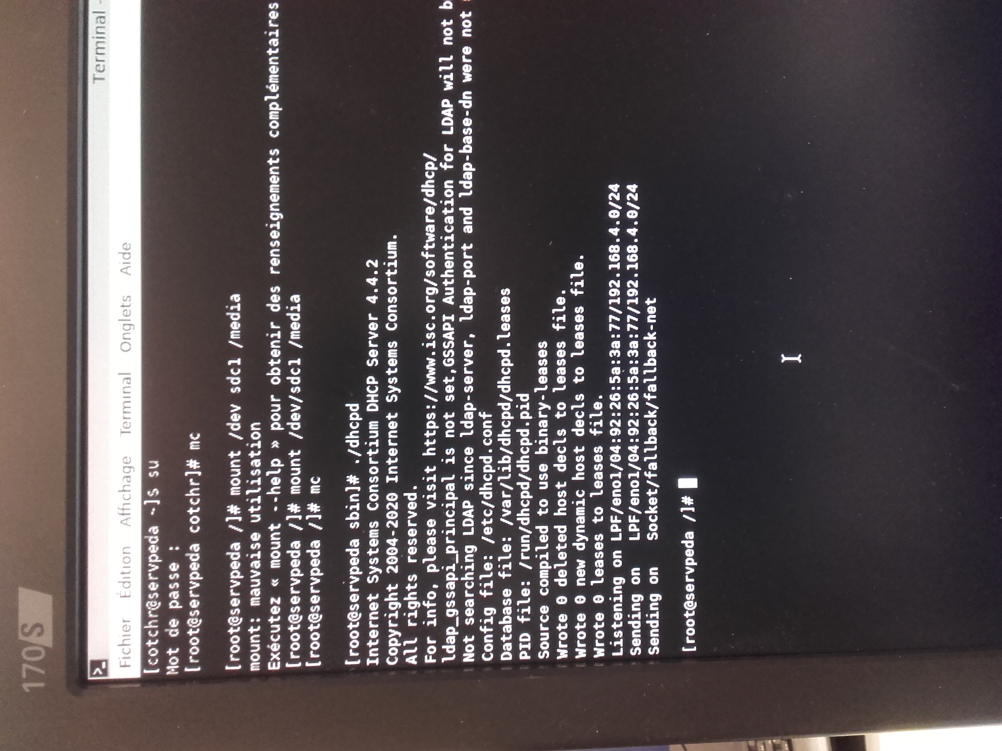

en charge partielle de la gestion informatique d' une école, je suis en train de configurer un nouveau serveur de fichier sous mageïa 7 pour des postes clients sous windows (le précédent tournait depuis 6 ans avec mageïa 4).
J 'ai un problème avec le lancement de dhcp server.
* via webmin, le démarrage du service n 'est pas possible car dhcpd ne se trouve pas dans /etc/init.d
* le service ne démarre pas non plus via le CCM
* si je lance en console dhcpd start , j 'ai en retour un avis de problème de subnet : no subnet declaration and not configured to listen on any interfaces
* si avec midnight commander je lance /usr/sbin/dhcpd j' ai l' écran suivant qui suggère que ma config est bonne et que l 'écoute se fait bien sur mon interface eno1;
mais un poste windows ne reçoit pas d'ip (serveur dhcp inaccessible).
voici mon dhcd.conf
ddns-update-style none; subnet 192.168.4.0 netmask 255.255.255.0 { # default gateway option routers 192.168.4.1; option subnet-mask 255.255.255.0; option domain-name "itsjlrx"; # Seting up an ip address is better here option domain-name-servers 192.168.4.2; option nis-domain "itsjlrx"; range dynamic-bootp 192.168.4.21 192.168.4.254; } default-lease-time 21600; max-lease-time 43200; # we want the nameserver to appear at a fixed address host ns { next-server fixed.domain.org; hardware ethernet 12:34:56:78:AB:CD; fixed-address 192.168.4.10; }
Merci de votre aide...

Merci pour les retouches cosmétiques et les pistes; Même en démarrage manuel, le service ne se lance pas et je n 'ai pas trouvé les logs du service.
J 'ai installé webmin via mageïa.
Je viens de corriger une configuration dans webmin pour que le lancement de dhcpd se fasse via l 'exécutable du serveur /usr/sbin/dhcpd . J 'ai pu tenter de démarrer via webmin le serveur dhcp et ai obtenu des indication sur l 'erreur . il semble que cela soit des erreurs de configuration de mon dhcpd.conf .
Je me repenche là dessus (je pense copier le dhcpd.conf d' un autre serveur qui fonctionne bien sous mageïa 5 et y changer juste ce qu 'il faut .
Je vous tiens au courant
Christophe
