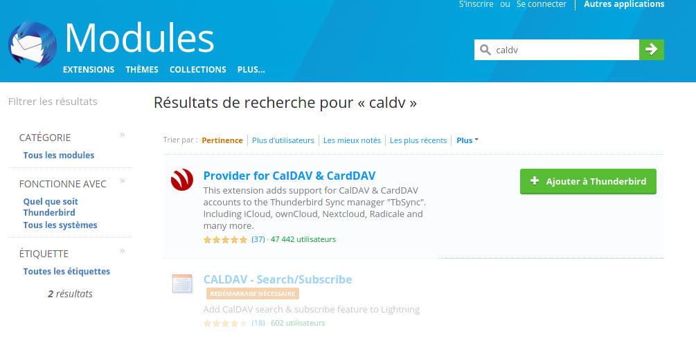

J'utilise le calendrier et les contacts de Thunderbird avec un serveur CalDav et CardDav, via l'extension Tbsync (et son extension specific CalDAV&CardDAV).
J'ai Thunderbird 78.10.2 et cela fonctionne toujours.
Quelle version de Thunderbird as-tu ? Utilisais-tu un calendrier local ou réseau ?

Quand je veux récupérer Caldav sur sur le site des extensions de Thunderbird, j'ai droit à "module corrompu" donc impossible de le récupérer et CardDav est incompatible.
Le tout normalement synchronisé via un serveur nextcloud.
À noter, cela fonctionne sans problème avec la version flatpak.
Édité par Ysabeau Le 07/06/2021 à 11h36

De quelle extension CalDAV parles-tu ?
Quand je fais une cherche d'extension CalDAV sous Thunderbird, j'ai 2 propositions dont une grisée (non valide). L'autre est celle que j'utilise (liée à tbsync).
Je synchronise aussi avec une instance Nextcloud.
J'utilise la même version de Thunderbird que toi. Quelle est la version dans Flatpak ?
Après, il semble que cela fonctionne sans extension pour Yuusha. Il faudra que je regarde cela à l'occasion.
