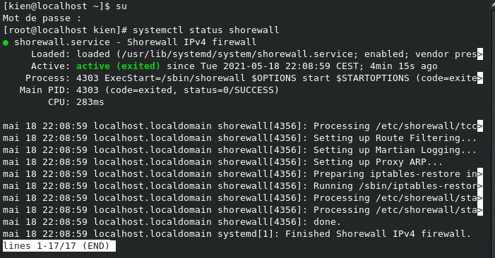

que donne la commande dans une console et en root:
systemctl status shorewall
Cela permettra déjà de voir si ton firewall fonctionne correctement. Sait on jamais.

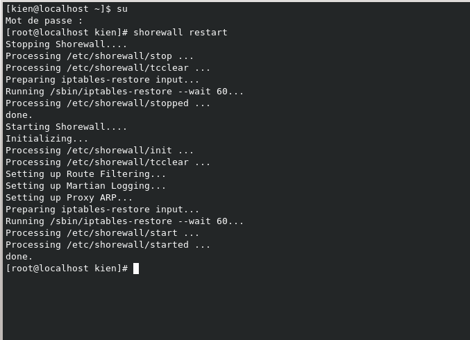

shorewall restart

voici les résultat des bash

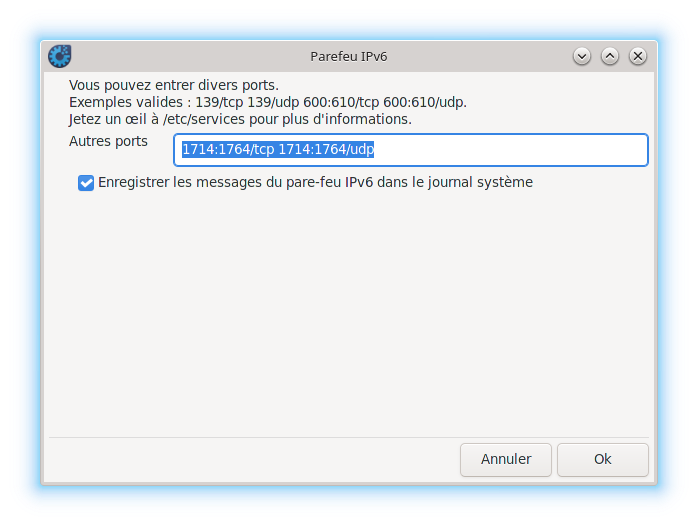

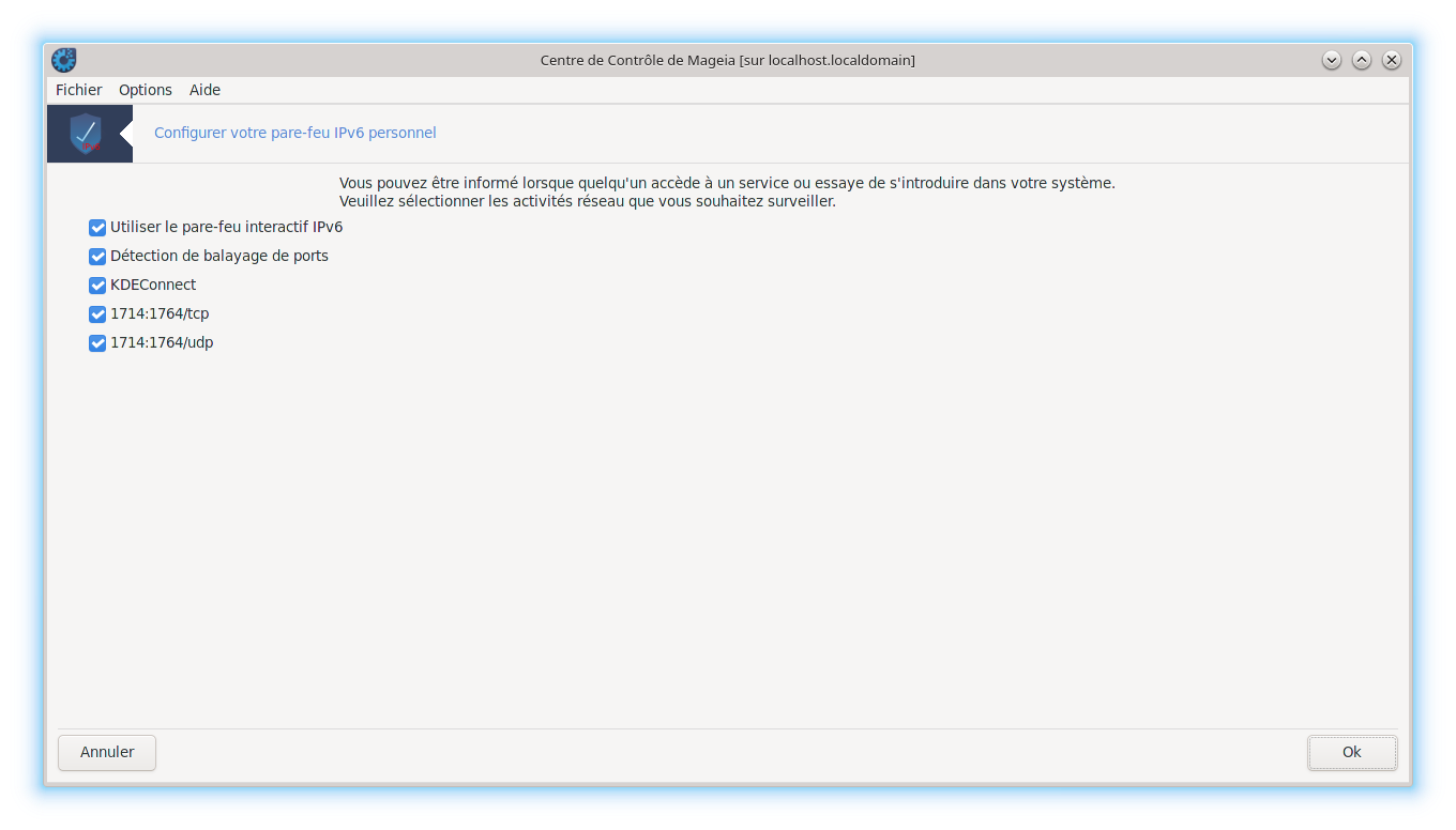

Pour les ports, c'est ça ?
