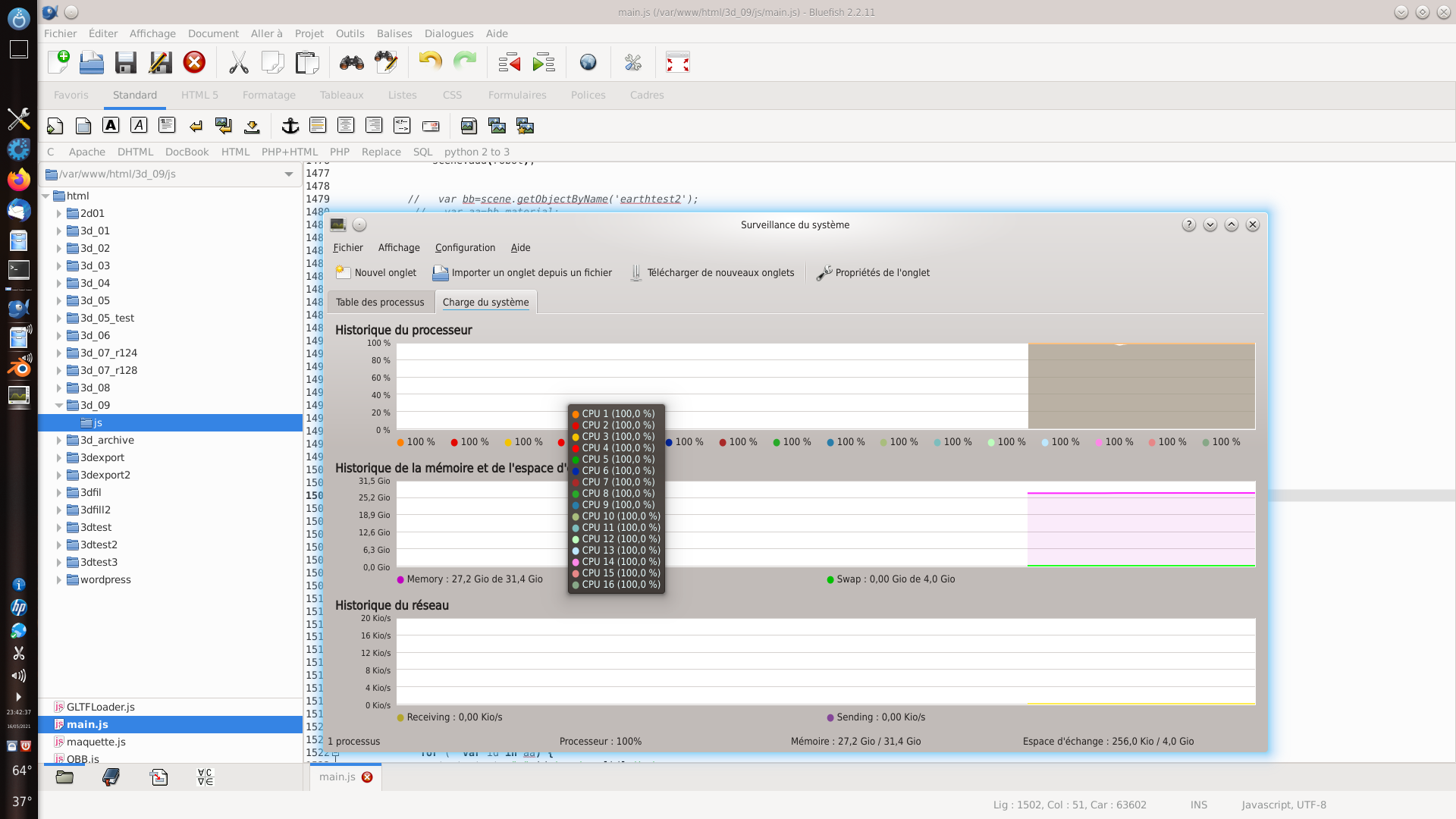

première fois depuis que j'ai changé de machine il y a un an que je mets tout au taquet . Sous blender , opération de baking pour récuperer une normal map ( une texture pour faire la terre en webgl ) . je vois la température grimper , le ventilo qui commence à cracher des watts ... j'allume ksysguard et que vois je . Tout à 100 % ! Jamais vu auparavant .
même en jeu . Blender c'est du violent

c'est un ryzen 2700x 8 coeurs 16 threads que j'ai eu d'occasion juste avant le premier confinement . Les gens se débarrassaient de la série 1/2xxx pour prendre un 3xxx . Du coup je l'ai eu pour pas grand chose ( merci leboncoin ) .
est ce que ça va plus vite par rapport à avant , surement mais n'ayant jamais mesuré . à l'origine je n'avais pas la volonté de changer ,j'étais très bien avec mon ancienne config , mais un problème de compatibilité entre la carte mère et un nouveau ssd , et les prix de l'occasion font que ...
c'est vrai que quand on réfléchit sur ce que sont les circuits intégrés aujourd'hui ça donne le vertige sur la puissance qu'il y a sous le capot .
C'était juste pour dire , Blender maitrise le multithreading , il sait exploiter à fond une machine !
