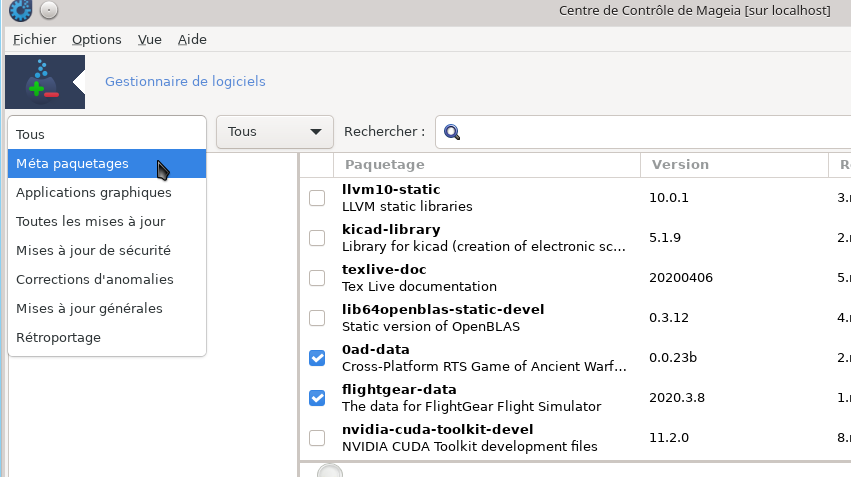

Il est possible d' installer un bureau par la suite.
Dans le gestionnaire de paquet, il existe des meta paquets on peut choisir "applications graphiques" ou "tous" dans le menu à gauche.

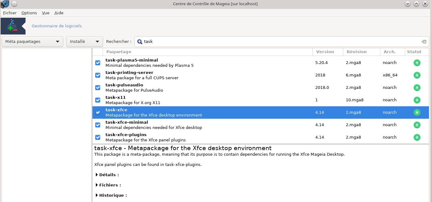

Ainsi il est possible de trouver des paquet nommés task-plasma5 , task-gnome , task-xfce ,task-lxqt etc... ( il y a aussi les même en version minimale ( task-xfce-minimal par exemple qui permet d' installer l' essentiel pour un bureau xfce).
Le choix des meta paquetages:
Le paquet task-xfce:

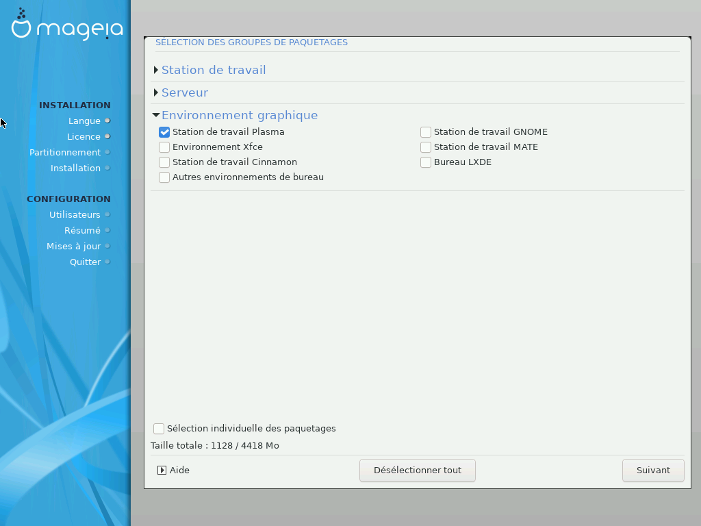

En allant dans personnalisé au moment de l' installation, il est possible de choisir le bureau Xfce ( la page de wiki semble être assez ancienne).
Voila à quoi ressemble le choix de bureau personnalisé sous Mageia 8:
