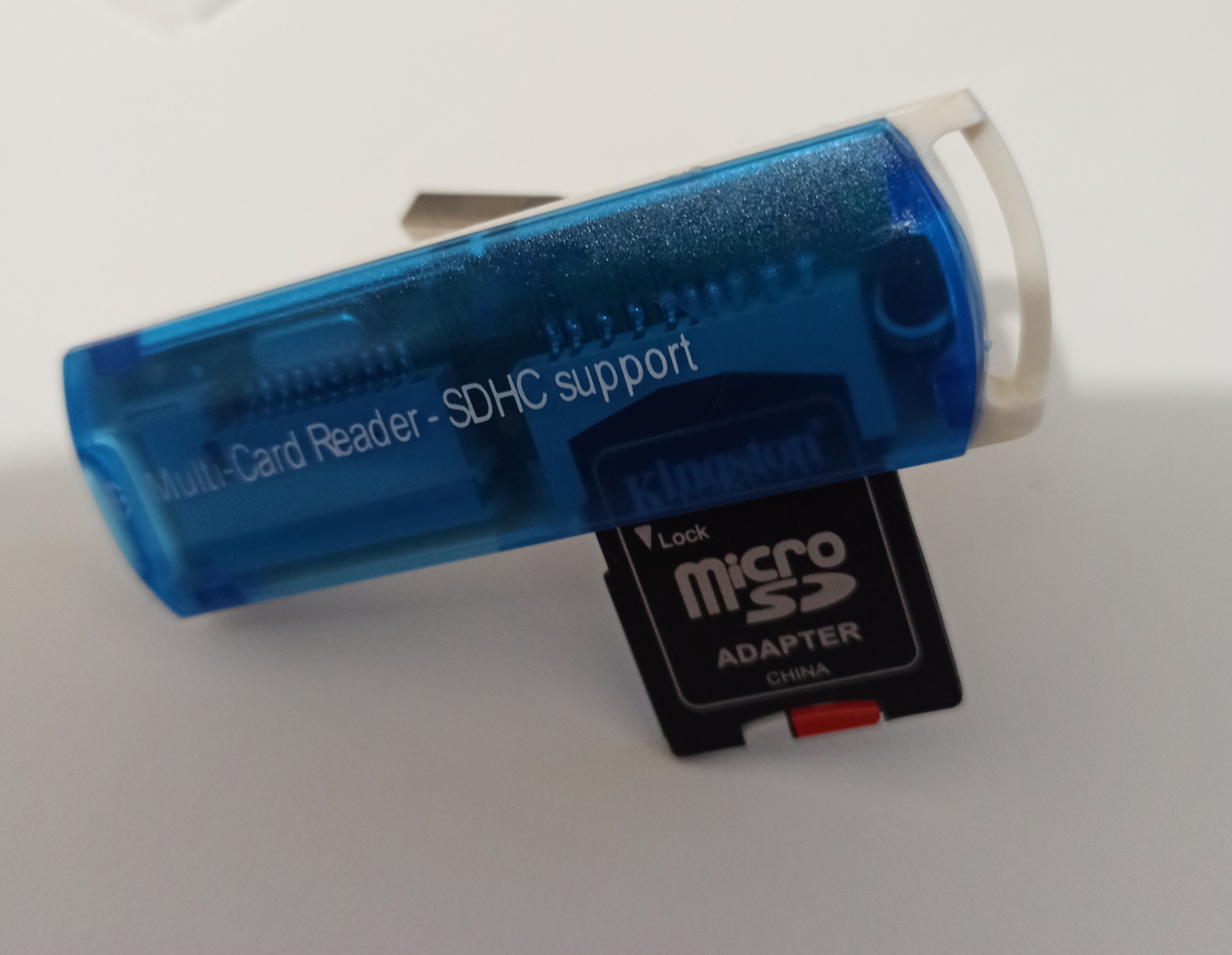

J'ai un petit lecteur de carte : Muti-Card SD SDHC support avec USB. Je suis sous Mageia7 Plasma
"Désolé je ne me rappelle pas comment faire pour mettre une image moins grosse"

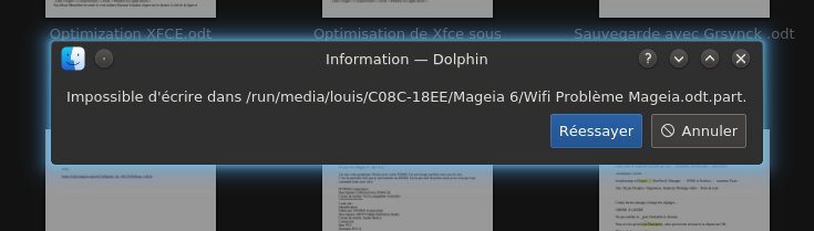

Quand je le branche sur l'USB, je peux copier du lecteur vers par exemple le bureau mais pas l'inverse. De plus si je fais clic droit sur un fichier la seule chose possible est copier et pas couper ou supprimer ou mettre à la corbeille. Cela me sert par exemple pour y mettre des fichiers que je peux lire par la suite sur tablette ou smartphone.
Si je branche ma carte directement sur une entrée lecteur de carte SD du PC tout va bien dans les deux sens.
Vous allez me dire alors pourquoi passer par cette clé? En fait je vais changer de PC avec Mageia8 Plasma sur lequel il n'y pas de lecteur de carte SD donc je serai obligé de pendre un lecteur de carte sur USB.
J'espère que j'ai été assez clair.

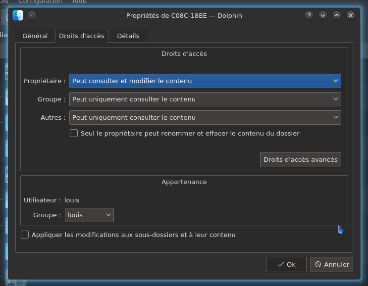

Fais un clic droit dessus puis « propriété ».
Dans la fenêtre sui s’ouvre, regardes l’onglet « permission ». Qui est le propriétaire et quels sont les droits ?

Apparemment c'est bon...

Non je ne l'ai pas fait, je ne sais pas faire. Je suis un modeste utilisateur de Linux et Mageia. Si ça peut aider, quand je vais dans les droits d'accès avancés je n'ai pas la même chose dans Dolphin et dans la fenêtre de la SD

Attention, tu essayais avec un fichier .part qui est le signe d'un téléchargement qui n'est pas allé au bout. Ce fichier à peut-être des droits étranges.

Je ne vois sur le lecteur que la mention reader, c' est peut être pour ça ?
Comprends pas
Ne me donnez plus de piste pour le moment car cela fait beaucoup à répondre et n'ai pas la possibilité d'aller aussi vite.
Comprends pas
Comprends pas
Il s' agissait d' une blague... En fait sur la photo, on ne voit que la mention reader (lecteur) et non pas writer (écriture). Mais en règle générale, les lecteur de carte SD sont aussi capable d' écrire sur les médias.
