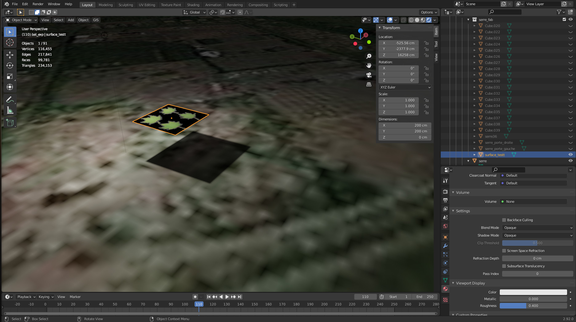

Pour illustrer le propos de Papoteur , le canal alpha qui code la transparence est très utile en 3d pour les textures avec transparence .
1) canal alpha pas utilisé
2) canal alpha utilisé uniquement pour la transparence de la texture
3) canal alpha utilisé aussi pour créer l'ombre

Superbe illustration du canal alpha. Merci.
