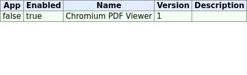

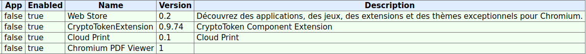

En regardant les modules entre les versions 88 et 89 ( 90 sous Opensuse), je vois que différents modules ont disparus entre la version 88 et la version 89.
Version 88:
Version 89:
Les options de démarrages sont aussi différentes (Active Field Trial Groups)
Ceci peut être vu en allant à l' adresse chrome://net-export , puis en lançant un enregistrement puis en visualisant le fichier.
Où sont passées les extensions disparues ( notamment le cryptotokenextension ) ?
Je n' ai pas réussi à trouver comment désactiver le cryptotokenextension pour voir si cela pouvait venir de ce module.
