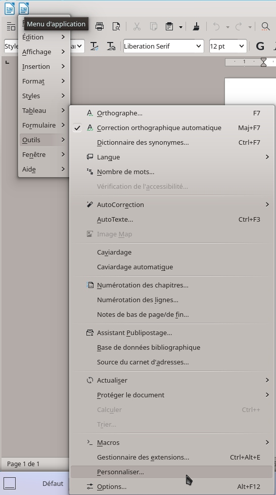

Par exemple sur writer, j' ai reproduit ceci ( où j' ai caché la barre de menu et activé le bouton d' application):

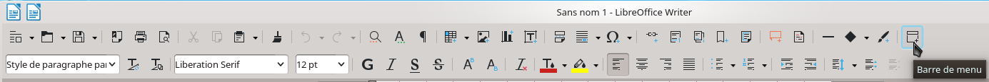

Cela permet de d' aller dans le menu personnaliser -> barre d' outil et choisir de rajouter a la barre d' outil l' icône "Barre de Menu"
Ce qui permet de pouvoir cliquer dessus pour afficher le menu.
Cependant, il est nécessaire de désactiver le bouton de menu d' application dans la barre de titre et relancer l' application ( sinon l' icône n' a aucun effet).

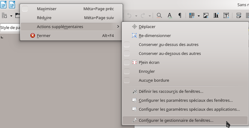

Edit: Pour le bouton de menu, cela se trouve ici ( sous Plasma)

◾ Aller dans "configuration du système" / "apparence des applications" / "décoration des fenêtres" et AJOUTER le bouton "menu application" au bandeau de fenêtre (là ou apparaisse les boutons réduire, agrandir, fermer).
◾ Ouvrir LibreOffice et, à l'aide du bouton ajouté, aller dans le "menu" / "Personnaliser" et saisir menu dans la zone de saisie. Ajouter affichage du menu à droite.

Les images de nic80, montrent les menus correspondants.
