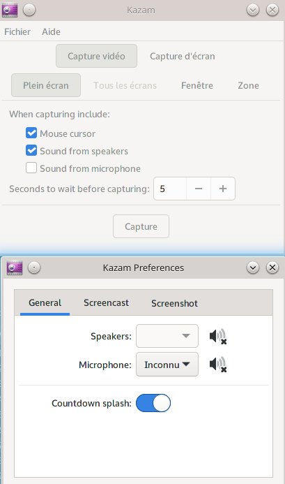

Je n'ai toujours qu'un choix grisé ou "inconnu" dans kazam pour le périphérique de capture audio

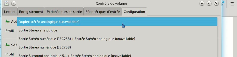

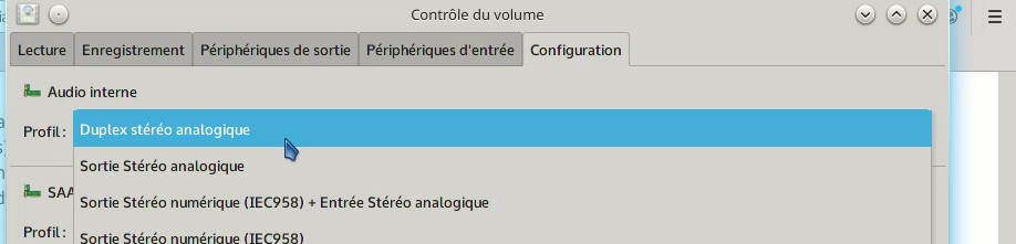

Je vois dans la capture initiale, que le profil pour la carte interne est "sortie" uniquement, il n' y a pas de profil pour inclure aussi l' entrée microphone ?
Je viens de découvrir que brancher un micro déshinibait automatiquement les entrées correspondantdes.
avec le micro, le profil "Duplex stéréo analogique" est automatiquement sélectionné :
je retire le micro, le profil "Duplex stereo analogique" est automatiquement inhibé, et remplacé par le profil "Sortie stéréo analogique" :
Donc finalement, l'audio fonctionne aussi bien pour les entrées que pour les sorties.
Par contre, j'avais l'habitude de voir ces entrées disponibles même en l'absence de micro branché, le profil habituel était "Duplex stéréo analogique", et un tel libellé me rassurait : je pouvais enregistrer tous les flux audio du système avec audacity, sans me soucier de savoir si le flux était considéré comme une entrée ou une sortie.
Apparemment, maintenant c'est le système qui décide pour moi, donc forcément, je suis un peu perdu.

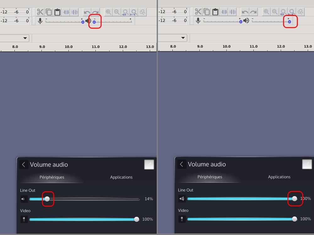

Au démarrage d'Audacity, le volume du système change.
Exception: si le niveau est de 40% à 24 dB, alors il ne change plus. Cependant, une valeur typique de 40% est de 23,88 dB. Vous ne pouvez pas régler vous-même 24 dB (l'étape de réglage ne le permet pas). > Exception: il faut démarrer Audacity et ne pas le fermer tout de suite, travailler un peu dans l'application. Et puis le niveau du système sera de 24 dB. Cela ne changera plus par la suite.
Pavucontrol :
HerbertP :
Je règle le potentiomètre de volume de Audacity, et ce réglage se répercute dans alsamixer et dans l'applet habituel de la barre des taches
Et c'est mauvais. Trop fort. Par conséquent, je change le volume de la piste pour que le volume d'écoute soit confortable (je préfère ne pas changer le volume du système, voir mon post ci-dessus). Il est très important de ne pas oublier de ramener le volume de la piste au niveau normal plus tard, sinon la piste sera exportée à un volume faible.

Il y a sans doutes quelque chose d'anormalement "flottant" dans le réglage du volume de sortie, et on ne sait pas où. Pour ma part je n'ai pas besoin de jouer sur le volume de la piste, et je n'ai pas de son écrété ou anormalement fort. Je connais mal cette version d'Audacity venue avec Mageia8, mais j'ai fait quelques écoutes tout à fait normales, en n'utilisant que son potentiomètre général :

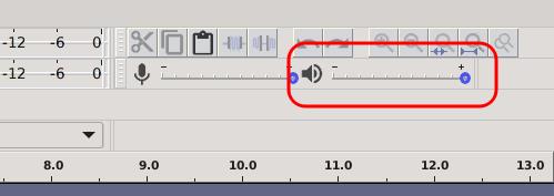

Vous parlez probablement du réglage du gain sur la piste. En utilisant le volume général, changer le volume avec le potentiomètre de audacity change le volume dans pulseaudio mais ne permet pas de mettre le potentiomètre de pulseaudio au zéro :
(je m'excuse pour les grandes captures d'écran, passer Audacity en mode fenêtré fait disparaitre le potentiomètre de volume)

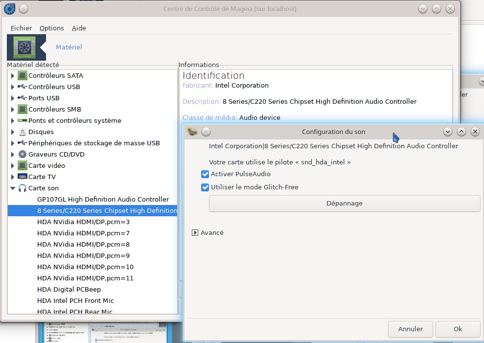

Ce matin j'ai vu passer une mise à jour de Mageia avec dedans des constituants de PulseAudio, mais il n'y a rien de changé au niveau du Centre de Contrôle Mageia pour la confusion entre les composants audio de la carte "son" intégrée et ceux de la carte graphique (Explorer et configurer le matériel, choix de la carte puis clic sur "Lancer l'outil de configuration") :

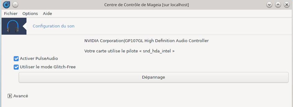

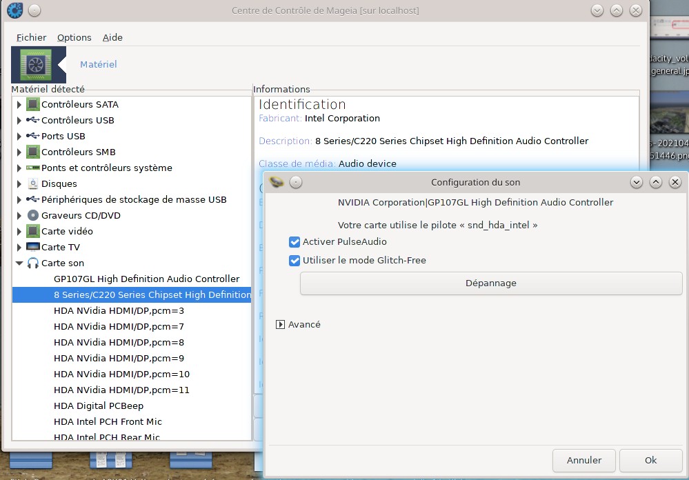

Si je ferme la fenêtre "Configuration du son", une nouvelle fenêtre "Configuration du son" apparait, cette fois-ci avec la bonne référence de carte audio :
Par contre si on va dans "Configuration du son", il n'y a toujours que NVIDIA Corporation disponible, même quand on choisit "Avancé"

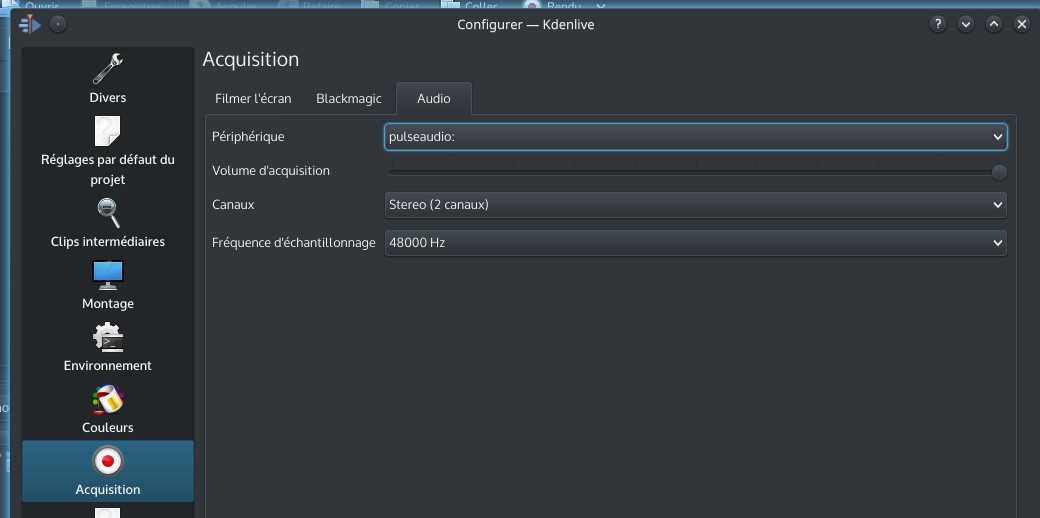

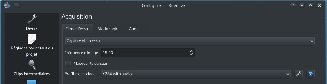

Une nouveauté et c'est peut-être moi qui avait oublié de choisir l'entrée audio à enregistrer, mais kdenlive me permet aujourd'hui d'enregistrer l'écran avec l'audio. Mon problème initial est donc réglé :

Par contre, rien de changé pour Kazam qui ne permet toujours pas d'explorer les sources disponibles, et qui donc enregistre l'écran sans audio
Rien de changé non plus pour pavucontrol qui met dit toujous que "duplex" et "Entrée analogique" sont indisponibles...

Pour compléter le post précédent et ses captures d'écran du CCM - détection du matériel - Carte son, les deux fenêtres successives "configuration du son" apparaissent pour toutes les entrées de la liste, qu'elles relèvent de la carte nvidia ou du chipset intégré Series 8/C220. Je remets la capture initiale, car c'est plus clair avec l'image :
A titre d'info, j'ai trouvé sur le net nvhda (https://github.com/hhfeuer/nvhda), un module du noyau linux pour activer ou désactiver le NVidia HDMI audio device sur les notebooks. Le module est obsolète pour les versions de kernel>=5.4, mais nous sommes en 5.1. Mais qu'y a-t-il de spécifique aux notebooks pour qu'ils aient leur module particulier, et que n'ont pas les autres ordis ?
