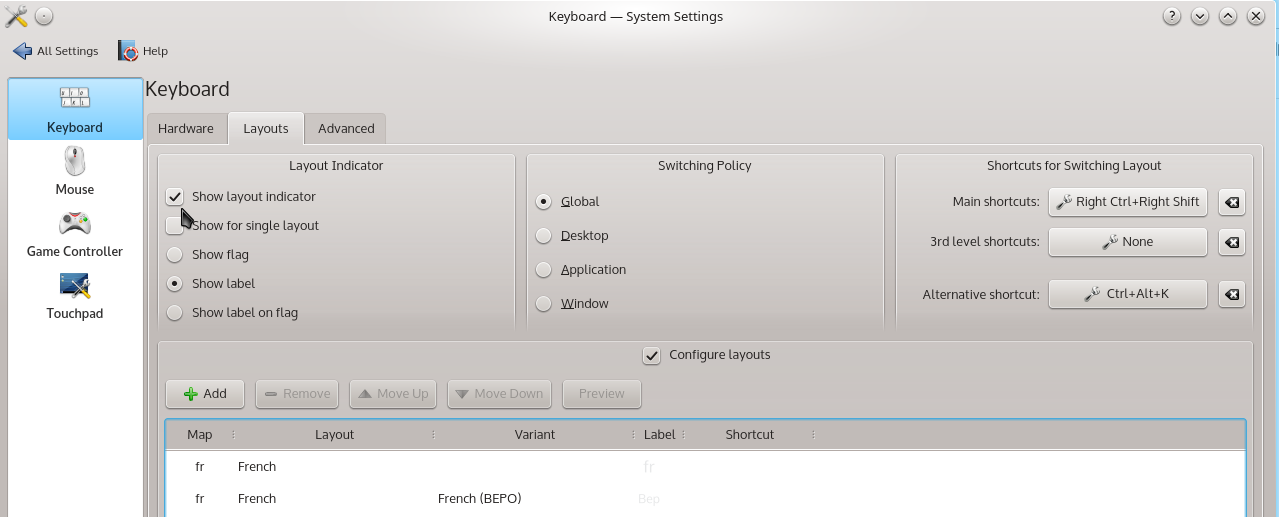

Indication de la disposition du clavier
Dans Ubuntu, lors du changement de disposition (RU/EN Ctrl+Shift), un voyant sur le clavier s'allume. Je sais toujours quelle est la disposition quand je vois cette ampoule. Malheureusement, j'ai essayé de nombreuses distributions et nulle part ailleurs il n'y a un tel comportement. Y compris Mageia. Je me suis déjà trompé de mise en page à plusieurs reprises à cause de cela. Comment ajouter une indication lumineuse?
Eng :
Keyboard layout indication.
In Ubuntu, when switching the layout (RU/EN Ctrl+Shift), a light on the keyboard comes on. I always know what the layout is when I see this light bulb. Unfortunately, I have tried many distributions and nowhere else is there such behavior. Including Mageia. I've been wrong with the layout many times already because of this. How to add light indication?

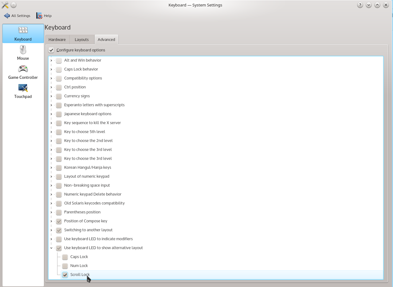

Sous Plasma, il y a l' option d' affichage de disposition clavier ( qui dans ce cas affiche la disposition en cours). Il y a aussi la possibilité d' allumer une led du clavier lorsque l' on utilise la disposition alternative.
Bien entendu, pour l' affichage de la disposition dans la boite à miniatures, il ne faut pas avoir mis le paramétrage à "désactivé"
