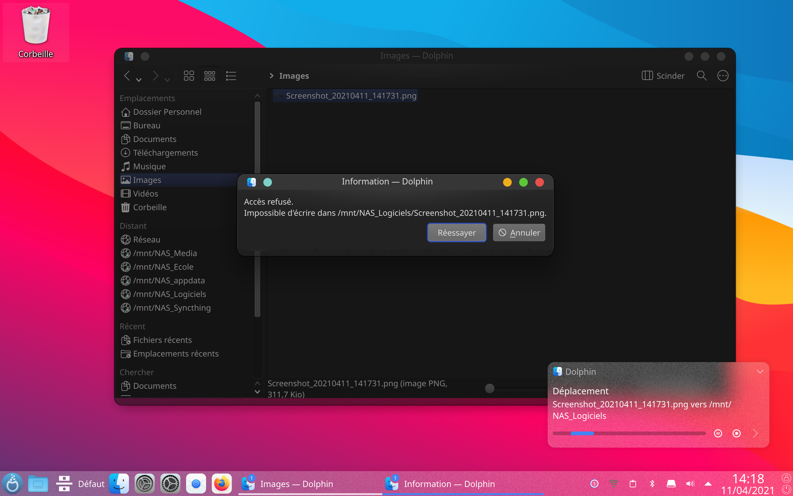

J'arrive à accéder à l'ensemble de mes fichiers, je peux récupérer des fichiers de mon NAS et les mettre dans mon répertoire Documents par exemple. Cependant le contraire n'est pas vrai :
J'ai vérifié, cela ne provient pas d'un problème de droit sur mon NAS. D'ailleurs si je me connecte dans Dolphin via "Réseau"->"Dossiers partagés (SMB)", que je tape l'adresse de mon NAS et que j'envoie le fichier dessus, ça se fait sans soucis...
Une idée pour que je puisse déplacer des fichiers directement sur mes points de montage?
Merci d'avance de votre aide...

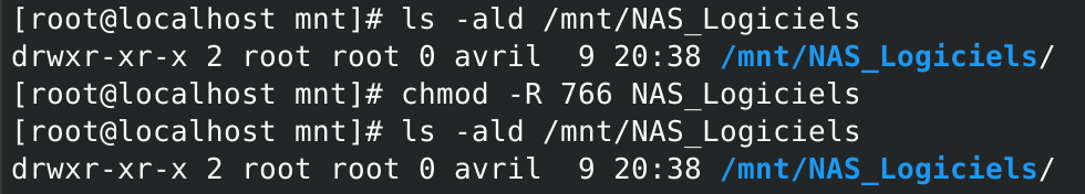

Je regarderais qui est le propriétaire de /mnt/NAS* ( j' ai mis NAS* parce que je n' ai pas envie de retaper tous les noms qui commençent par NAS ;- ) )
Si par exemple un "ls -ald /mnt/NAS_Logiciels" donne quelque chose comme ( oui le 31 juillet est une date_fictive:
drwxr-xr-x 3 root root 4096 juil. 31 2021 /mnt/NAS_Logiciels
Alors seul root à le droit d' écrire dans le le répertoire NAS_Logiciels et il est normal Dolphin n' aime pas.
le premier rwx autorise le propriétaire ( root) a écrire dedans, le second r_x autorise les membres du groupe root à lire et traverser le répertoire, le dernier r_x autorise n' importe qui à lire ce qu' il y a dans le répertoire et à le traverser ( ce qui autorise donc la copie depuis le NAS, mais pas l' écriture hormis root).

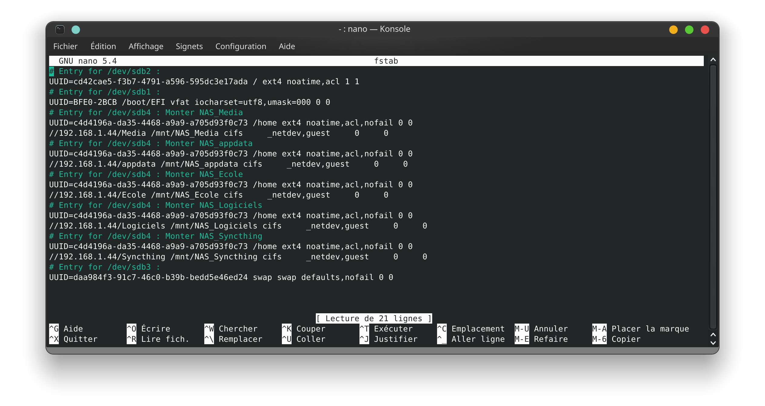

edit: accessoirement, pourquoi les lignes pour le /home sont dupliquées dans le /etc/fstab ( un montage unique est suffisant à mon avis ! ) ?
edit2 : On pourrait faire un
cd /mnt chmod -R 766 NAS_Logiciels
En revanche n' importe qui pourrait écrire dedans.

J'ai essayé :
Mais apparemment ça ne change rien non plus...

Personnellement, je ne modifierais pas le fstab pour un montage réseau.
J'ai déjà eu la mauvaise expérience d'un boot qui se passe mal par l'absence d'un des disques renseignés dans le fstab.
RoiBurgonde Membre non connecté
- Voir le profil du membre RoiBurgonde
- Inscrit le : 04/04/2021
vigen :
Bonsoir,
Bonsoir Vigen,
Comment ferais-tu alors?
La fleeuuuurrrr en bouquet fâââne, mais jamais ne rrrrenaît !!!
RoiBurgonde :
fstab noauto ?
De mémoire, il faut ajouter une option sur la ligne dans fstab, il me smeble que c'est netdev.
L'option noauto est possible, mais dans ce cas, il me semble qu'il reste à faire le montage manuellement.
