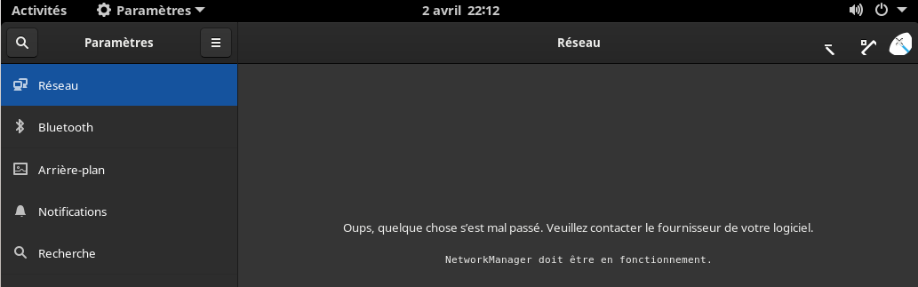

il me semble que Gnome est configuré par défaut avec networkmanager
C' est aussi ce qui me semblait aussi ( et c' est d' ailleurs ce qu' indique le lien wiki
) et pourtant quand on va dans les paramètres ( flêche en haut à droite puis paramètres)

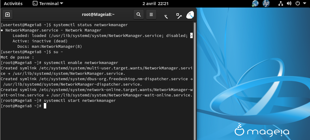

Donc en gros, si l' installation est en Gnome pur,

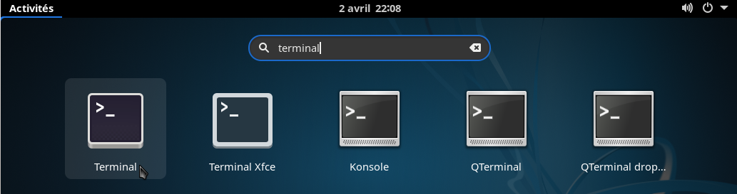

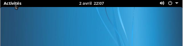

- il faut cliquer sur activité en haut à gauche de l' écran
- taper "terminal" dans le champ de recherche
- taper systemctl status networkmanager pour vérifier son status ( note: il nécessaire d' appuyer sur la touche "q" pour revenir au prompt)
- taper "su -" ce qui permet de passer en mode super utilisateur root
- taper "systemctl enable networkmanager" ce qui permet d' activer le service NetworkManager au démarrage de l' ordinateur
- taper "systemctl start networkmanager" pour démarrer le service ( l' icône de réseau doit apparaitre en haut à droite de l' écran)

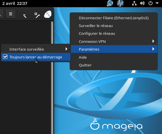

Note: dans ma dernière capture, on peut voir une icône avec une petite Terre, il s' agit de Netapplet. il est déconseillé d' utiliser Netapplet et NetworkManager en même temps. Remarque : l' affichage de Netapplet est peut être du au fait que j' ai activé l' extension Gnome "Topicon plus" ( activable en en tapant "gnome" dans le champ de recherche des activités puis en cliquant sur "extensions"
Si cela se produit, il faut faire un clic droit sur l' icône de Netapplet puis dans paramètres décocher "Toujours lancer au démarrage", puis enfin quitter l' application.

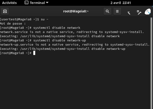

Puis dans un terminal désactiver les services "network" et "network-up" en tapant "systemctl disable network" puis "systemctl disable network-up"
edit: la phase d' activation désactivation peut aussi se faire au travers du centre de contrôle Mageia (CCM) en se rendant dans système -> gérer les services système en le (dés)activant .
