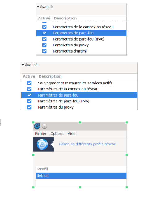

Que doit-on avoir dans 'Centre de Contrôle de Mageia'/Réseau & Internet/Gérer les différents profiles réseaux', que jai modifié par erreur.

L'alternative c'est fonctionner sans pare-feu.
shorewall restart
