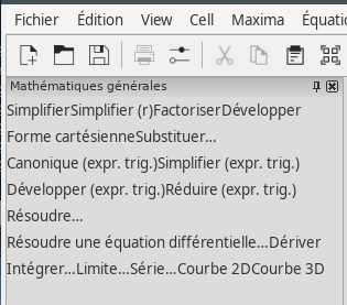

Une capture d'un menu :
Seuls apparaissent les textes des boutons du menu Mathématiques générales.
Mais je crois que ce n'est pas le même problème.
