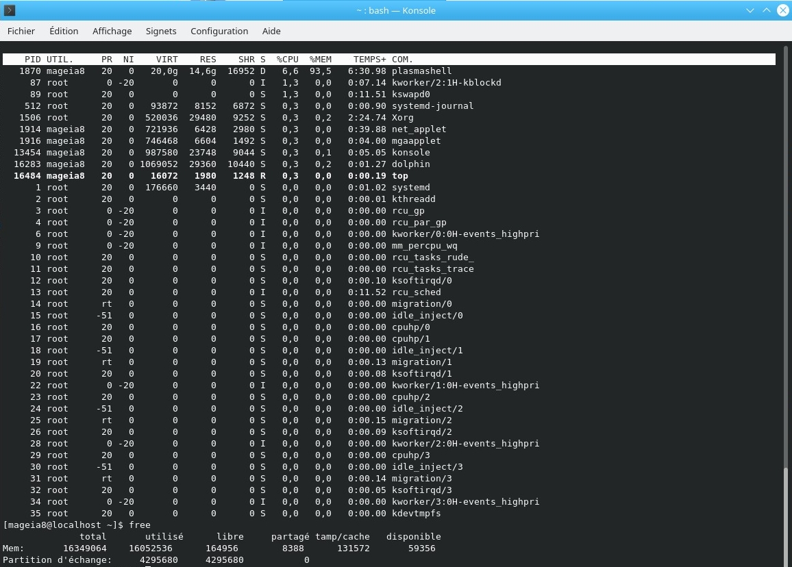

Je me suis aperçu que je perdais plasma sur Mageia8 au bout de quelque heures sans faire d'activités particulières.
En laissant tourner plasma pendant plusieurs heures, j'ai détecté une fuite de mémoire au niveau du processus plasmashell.
Au démarrage, plasma ne consomme en effet que 1,5% de ma mémoire de 16Go.
Au bout de 15 min, 4% consommés.
30 min 8%
2h 42%
3h 68%
4h 77%
5h 90%
6h30 93% : ralentissement de la dégradation dû à l'utilisation de la mémoire d'échange (swap de 4Go)
Mort du processus plasmashell au bout de 6h40min.
Obligé de relancer manuellement plasmashell pour récupérer mon panneau en bas de l'écran (barre de tâches.)
Avez-vous été confrontés au même problème?
top + free un peu avant le crash du processus :
Édité par Emmanuel56 Le 11/03/2021 à 22h43
