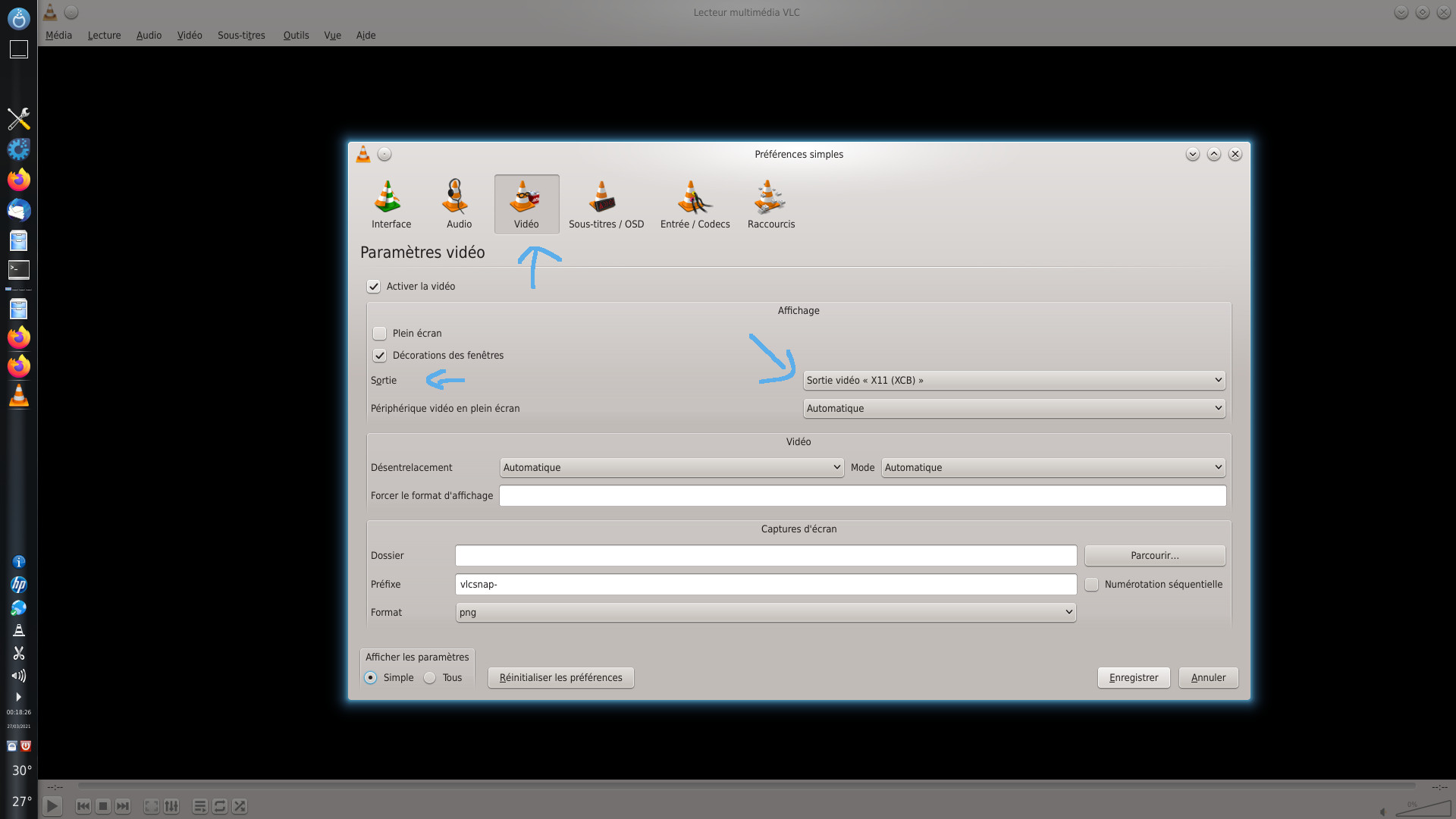

j'ai mis sortie vidéo sur X11(XCB ) et il semblerait que cela résout le problème , aussi bien sur l'icone qui restait dans la boite à miniature , que la lecture des vidéos 2.7k 60 fps , et l'anti crenelage sur les vidéos a faible résolution .

onglet outils => préférence => onglet vidéo => sortie => dans la liste de choix prendre X11( xcb)
pour l'instant ça fonctionne .
J'avais le même problème (pour l'image floue seulement), et ce réglage l'a réglé, alors que j’étais sur le point d'ouvrir un sujet spécifique sur le forum. Un grand merci !
