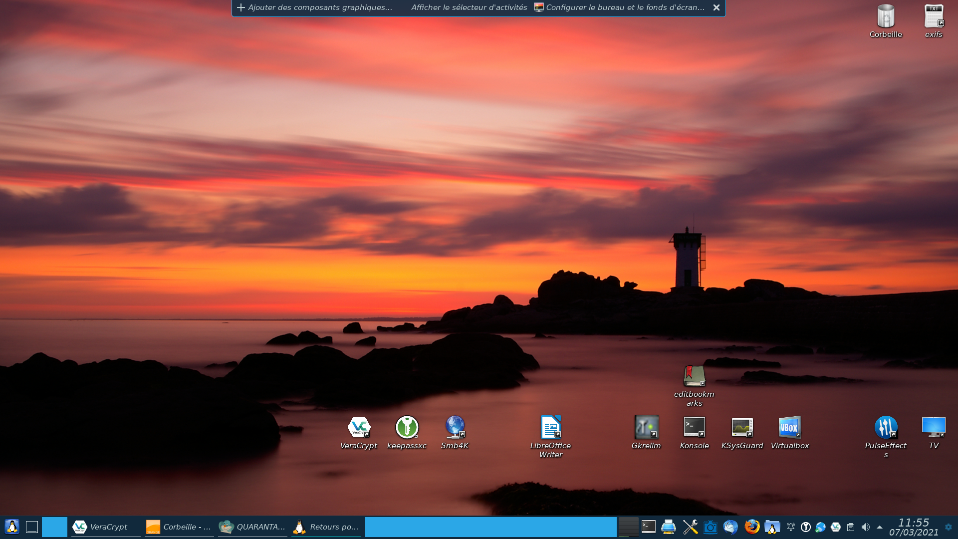

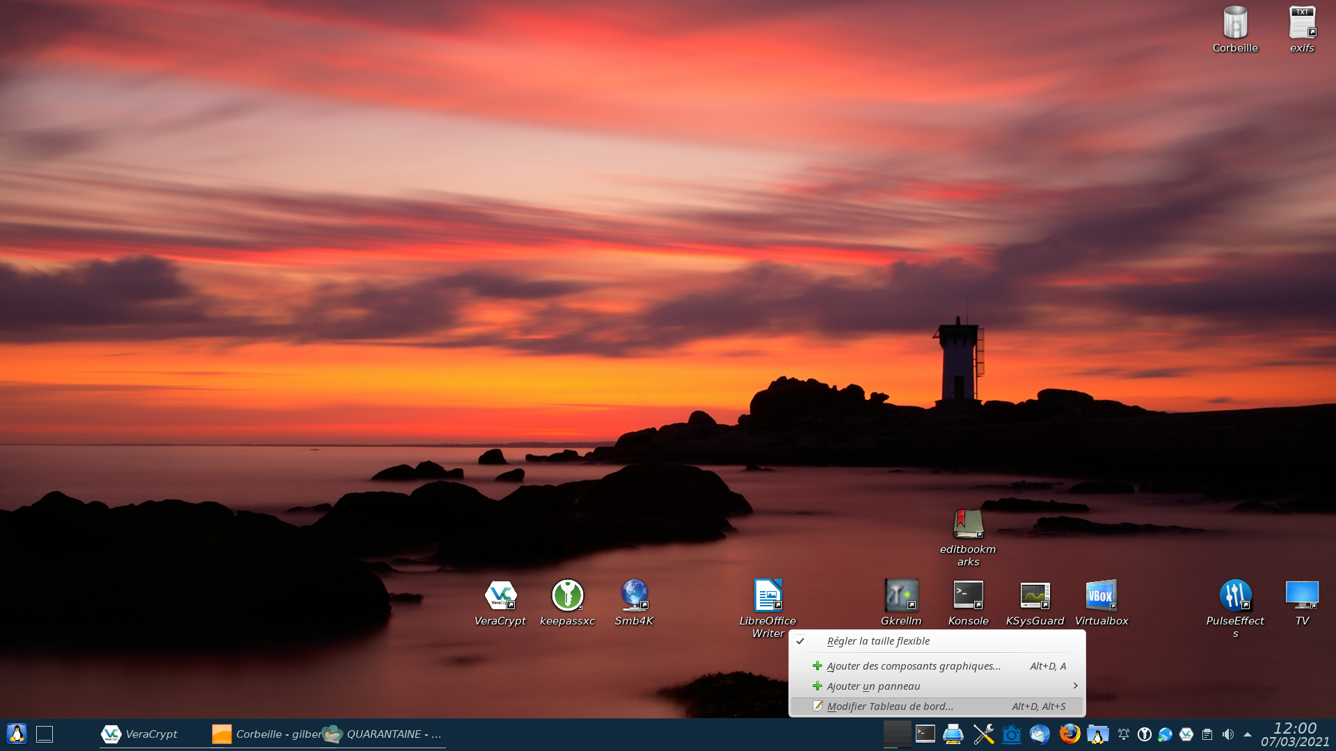

Dites moi si je me trompe à propos de l'absence de verrouillage des composants graphiques.
Si je fais un clic droit sur le tableau de bord, puis modifier le tableau de bord, une petite barre apparait en haut de l'écran, donc c'est déverrouillé, et la tout est permis.
Pour verrouiller il suffit de refermer la petite barre et la c'est impossible de faire une connerie involontaire.
