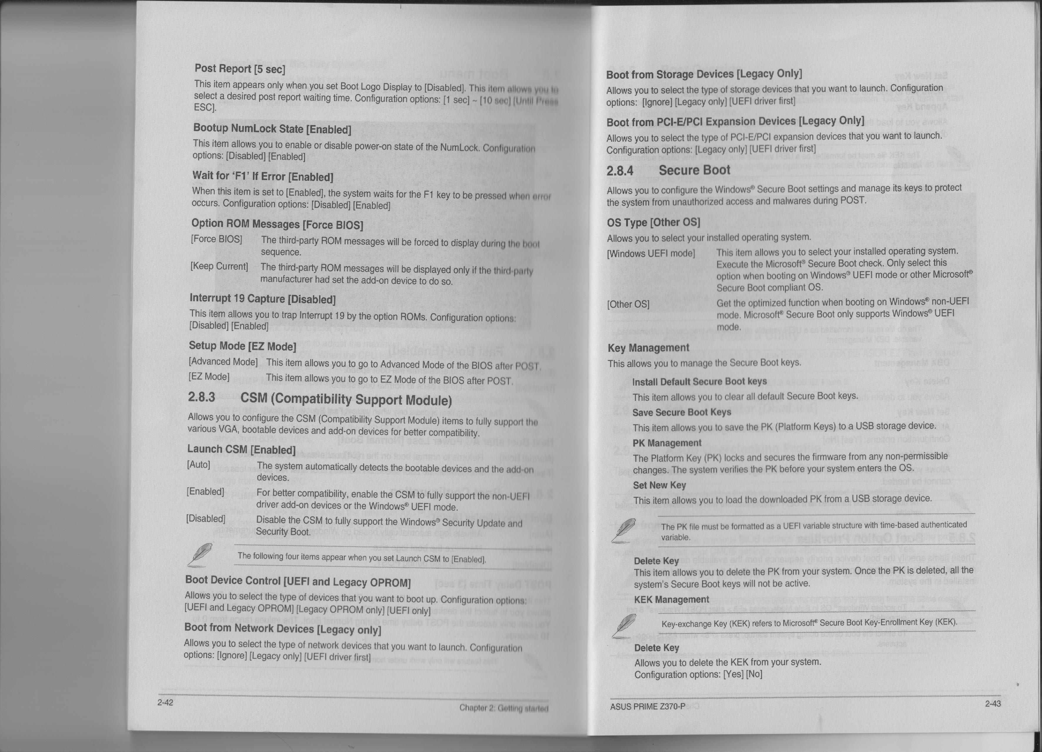

Peux tu désactivé tous les LEGACY temporairement ? Voire nous donner toutes les opitons possibles pour avoir une meilleure idée.
serge92 Membre non connecté
- Voir le profil du membre serge92
- Inscrit le : 12/06/2013
Mais si cela peut t’intéresser, voici la page du manuel de ma carte mère qui traite de cet aspect
Édité par serge92 Le 02/03/2021 à 23h42
