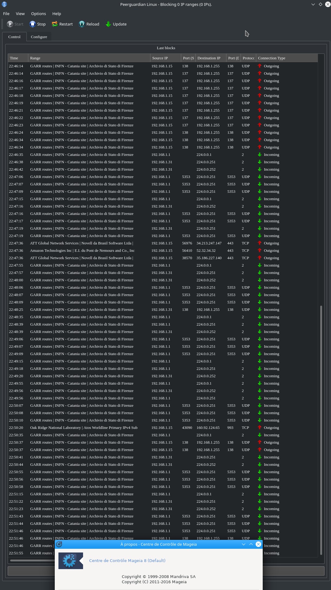

Ici les paquets pour ceux que ça intéresse :p
