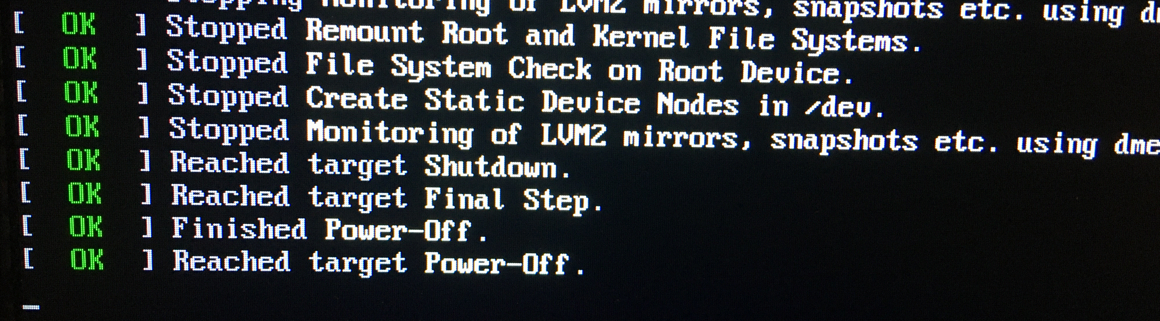

Tout fonctionne correctement, hormis la mise en veille et l'arrêt de l'ordinateur., comme en version 7 de Mageia.
Un appuie long sur la touche Marche/Arrêt est actuellement la solution.

Pour l'arrêt, as-tu tenté de le faire depuis un terminal ?
su -
shutdown nowmarou Membre non connecté
- Inscrit le : 30/06/2011
quand j’écris, qu'il ne s'arrête pas, il n'en est pas loin. voir l'image ci-jointe.

su -
poweroffne marche pas non plus je suppose?

J'ai un comportement similaire à l'extinction, sauf qu'il suffit d'attendre suffisamment longtemps, de l'ordre de quelques minutes. Le souci est après la fin de l'enregistrement des logs, donc impossible d'en savoir plus sur ce qui bloque. Du coup, j'utilise plus souvent l'hibernation qui ne pose pas ce problème.

Dans notre cas, l'extension comme l'hibernation n'a pas lieu. Même après une heure d'attente, enfin nous partons nous promener
Nous somme habitués et nous l'acceptons en attendent la prochaine amélioration. Le soucis est plus le vieillissement prématuré du bouton marche/arrêt, il est sollicité deux fois plus souvent que la normale et avec un appuie long.
