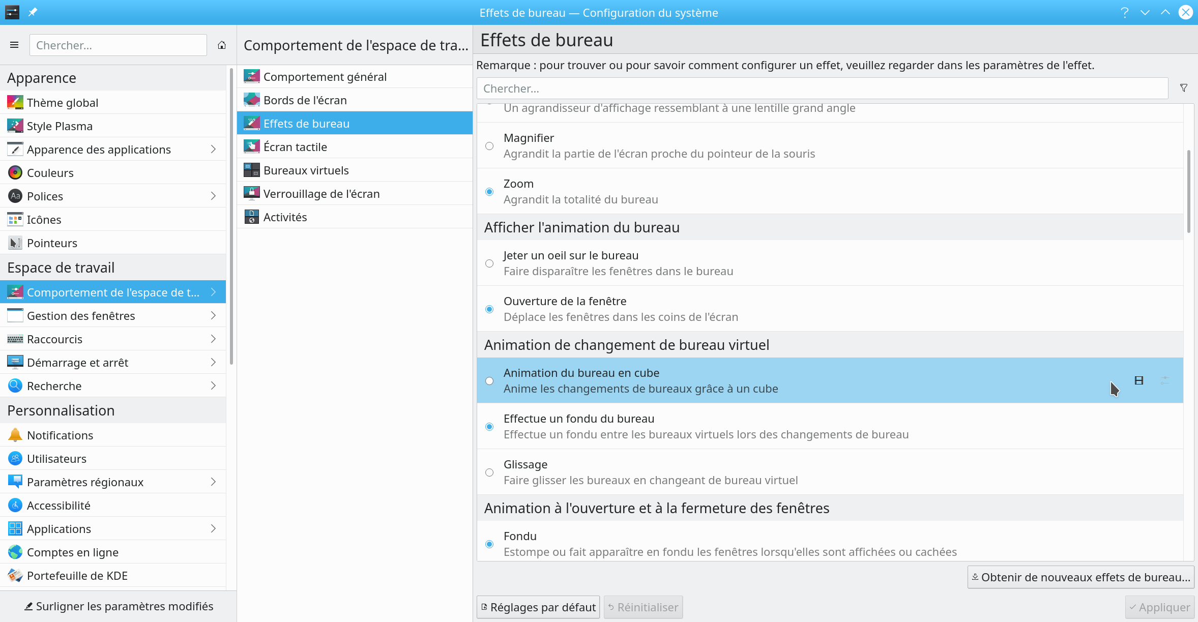

Dans les paramètres de Plasma, onglet Bureaux virtuels. Définir ici les bureaux. Puis cocher Afficher une animation au changement et choisir Animation du bureau en cube. Ça ne doit pas être exactement ce que tu cherches mais tu auras un cube au changement de bureau. Les raccourcis claviers des bureaux virtuels ne sont pas paramétrés, il faut le faire pour pouvoir les utiliser. Pour cela chercher []Bureaux[/i] dans le paramétrage des raccourcis. Tu peux ensuite définir des fonds d'écrans différents pour chaque bureau.

Normalement le gestionnaire d'activité apparait par défaut en bas à gauche. Celui avec écrit défaut à côté. Cliquer dessus fera apparaître les différentes activités. Ensuite, on les configure avec le bouton de configuration en haut (celui qui ressemble à l'onglet Configuration du système).
S'il n'y a pas l'icône du gestionnaire en bas, il faut ouvrir Configuration du système. Puis aller dans Espace de travail -> Comportement de l'espace de travail -> Activités. À partir de là, on peut gérer les différentes activités, définir les raccourcis clavier, l'historique...

C'est à cet endroit qu'on le configure : par contre il faut utiliser les bureaux virtuels, et je ne pense pas que ça fonctionne avec les Activités.
À ma connaissance, ce sera le même fond d'écran sur toutes les faces du cube.
