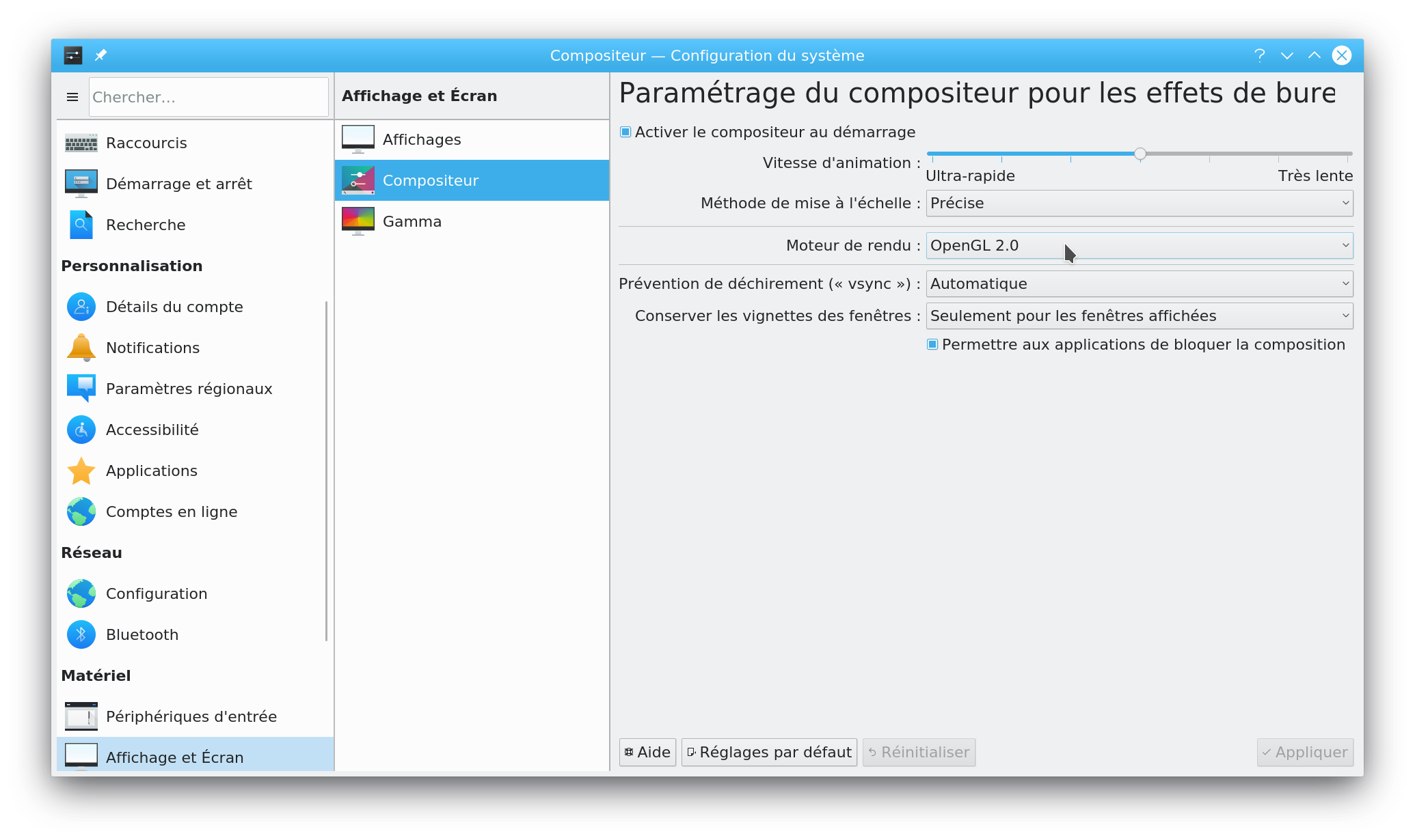

Souvent, changer le moteur de rendu règle ce genre de problème. Essaye xrender pour voir.

Attention, on ne parle pas de le désactiver dans les options de démarrage du système, mais plutôt de le changer ici :
