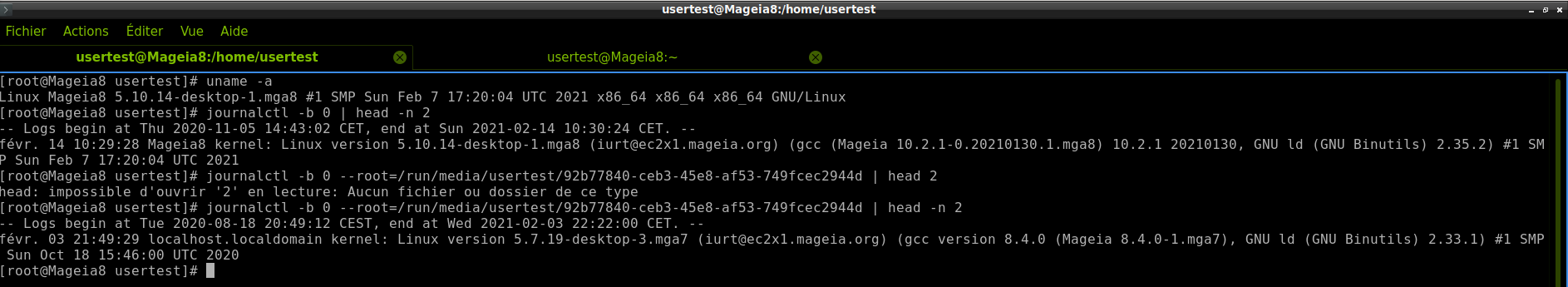

Pour répondre à nic80 j'ai donc fait un journalctl sur la partition Suse à l'aveugle car ces commandes m’échappent.
-- Logs begin at Fri 2021-02-12 11:48:50 CET, end at Sun 2021-02-14 07:20:24 CET. --

Peut être que l' on peut essayer de le désactiver pour OpenSuse.
Sinon pour le journalctl, c' est celui de Mageia 8 pas celui d' OpenSuse.
Pour voir celui ci, il faut dans Mageia 8 monter la partition / d' OpenSuse, puis lancer le journalctl en root ( le paramètre --root permet de changer la racine de consultation de journalctl:
journalctl -b 0 --root=/chemin/de/montage/partition/racine/OpenSuse
Ici j' ai rajouté le head - n 2 pour montrer la différence avec et sans le paramètre --root ...
Édité par nic80 Le 14/02/2021 à 10h53
