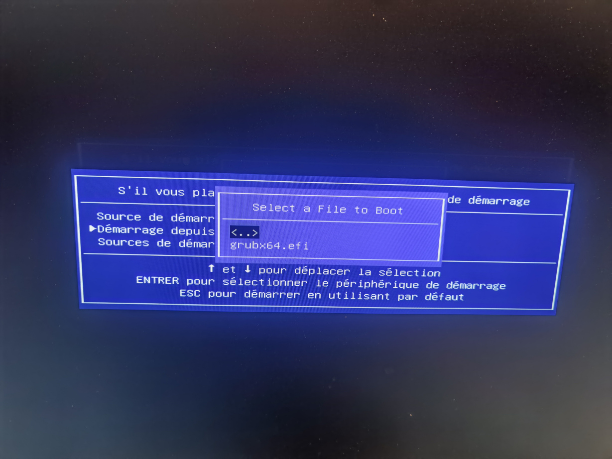

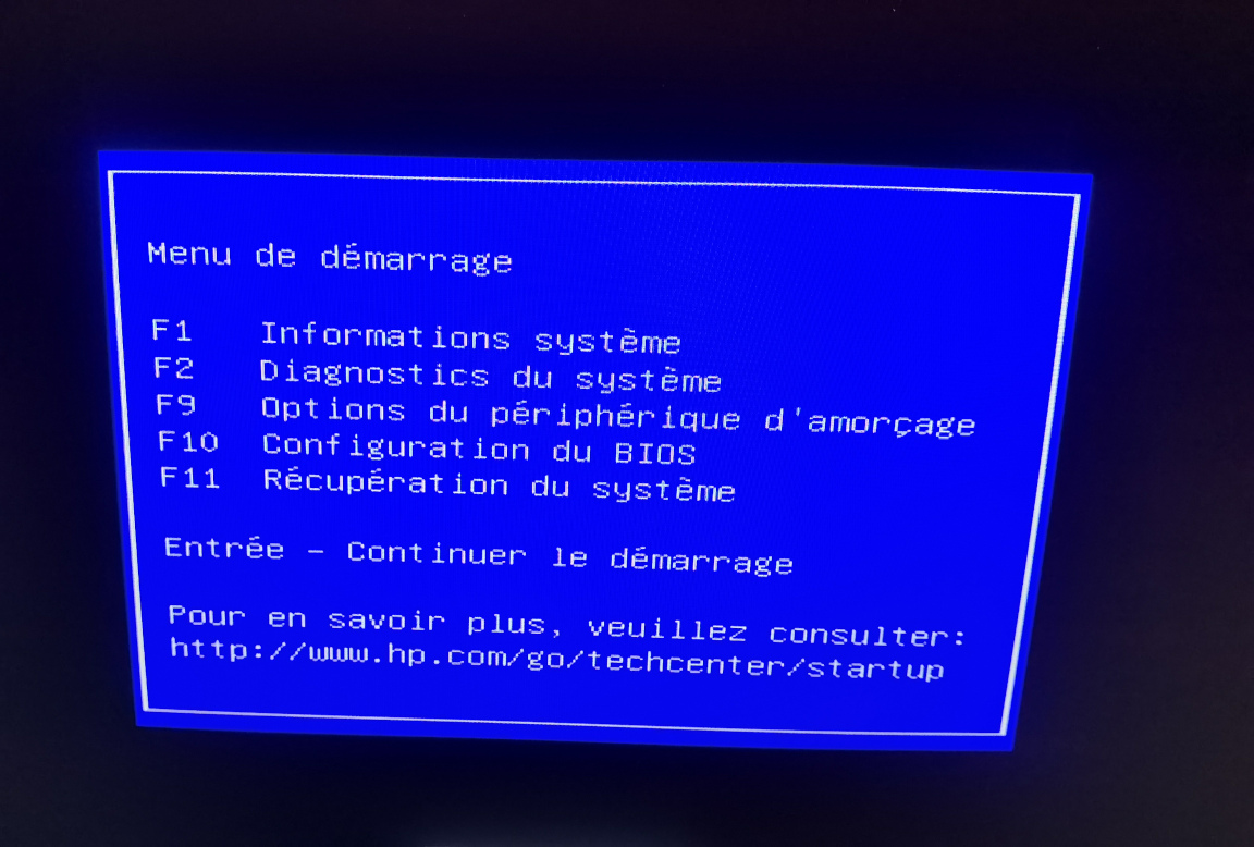

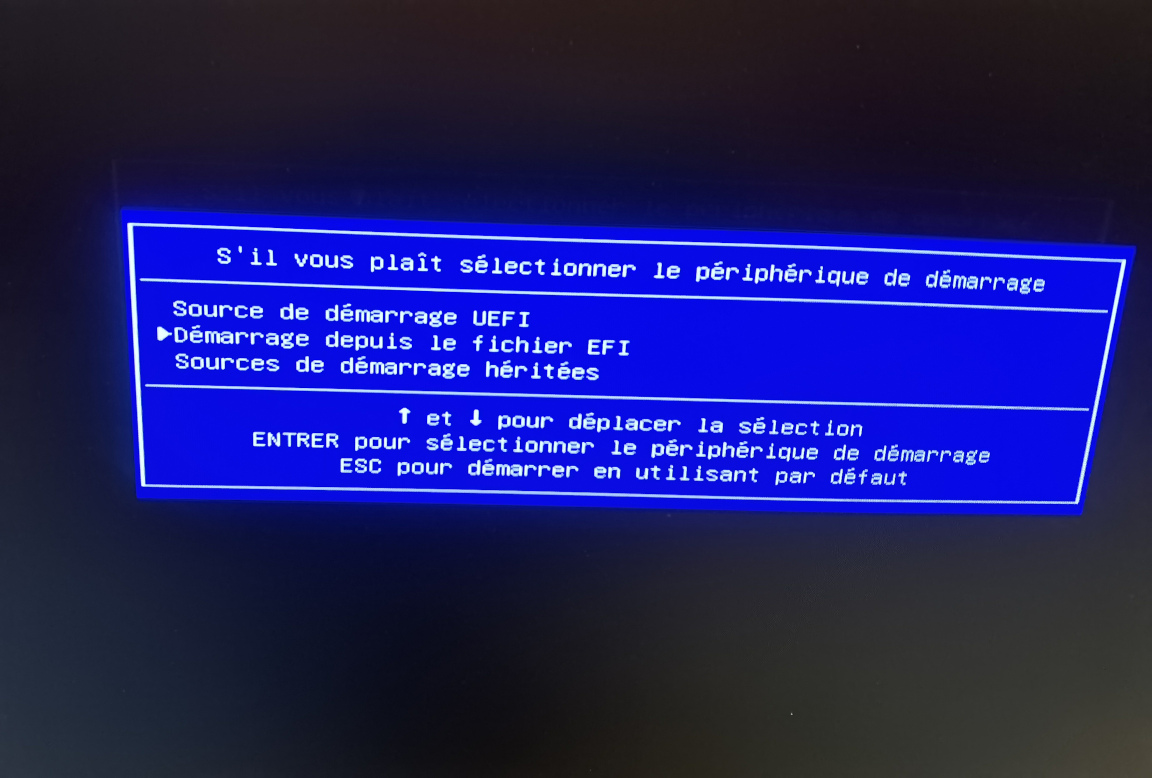

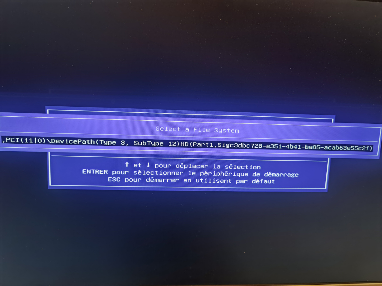

Certainement après une mauvaise manipulation, je me retrouve à devoir entrer dans le bios, à chaque relance de l'ordinateur, pour pouvoir lancer Mageia.
Je précise que je n'ai que Mageia comme OS d'installé.
Au redémarrage de l'ordinateur je dois suivre cette procédure pour arriver dans Mageia.
1) ctrl + alt + suppr
2) esc
3) F9
4) démarrage depuis le fichier EFI
5) Select a file systeme, PCI (11 /0)
6) Efi
7) Mageia
8) Grubx64.efi
L'un d'entre vous aurait-il une idée pour que je puisse rétablir un démarrage normal ?
Merci d'avance.

C'est assez curieux, apparemment il ne trouve pas le fichier Grub64.efi. Ça me fait penser à une erreur que l'on trouve sur VirtualBox.

J'ai pris en photo chaque étape de démarrage.
J'essaye de bricoler dans le Bios sans succès.
La mise à jour Mageia 8 n'a rien amélioré.
Merci pour votre aide.
