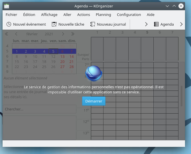

Autant en désinstallation, ça m'a donné l'impression qu'une nouvelle version s'installait, tout y est passé. (kernel, nvidia etc...)
Résultat Korganizer se lance mais ne démarre pas: Si je clique sur détails rien ne se passe.

et si je clique sur demarrer, même soucis que dans ma 1ere capture.

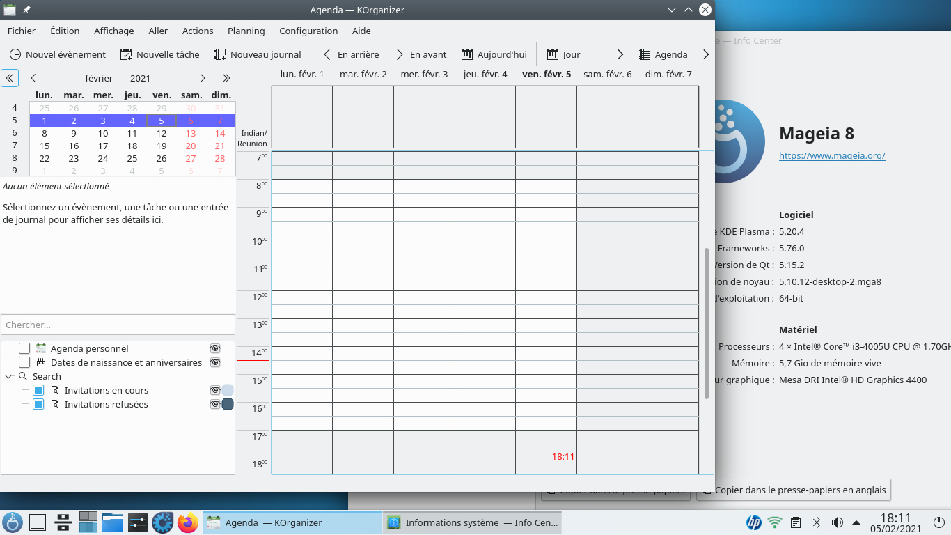

Voilà qui est intéressant, car de mon côté; j'ai :
Code :
$ akonadictl status
Akonadi Control: running
Akonadi Server: running
Akonadi Server Search Support: available (Remote Search, Akonadi Search Plugin)
Available Agent Types: akonadi_akonotes_resource, akonadi_archivemail_agent, akonadi_birthdays_resource, akonadi_contacts_resource, akonadi_davgroupware_resource, akonadi_ews_resource, akonadi_ewsmta_resource, akonadi_followupreminder_agent, akonadi_google_resource, akonadi_ical_resource, akonadi_icaldir_resource, akonadi_imap_resource, akonadi_indexing_agent, akonadi_kalarm_dir_resource, akonadi_kalarm_resource, akonadi_knut_resource, akonadi_kolab_resource, akonadi_maildir_resource, akonadi_maildispatcher_agent, akonadi_mailfilter_agent, akonadi_mbox_resource, akonadi_migration_agent, akonadi_mixedmaildir_resource, akonadi_newmailnotifier_agent, akonadi_notes_agent, akonadi_notes_resource, akonadi_openxchange_resource, akonadi_pop3_resource, akonadi_sendlater_agent, akonadi_tomboynotes_resource, akonadi_unifiedmailbox_agent, akonadi_vcard_resource, akonadi_vcarddir_resource
- Inscrit le : 11/02/2008
$ akonadictl start
ASUS K73S (portable) :
