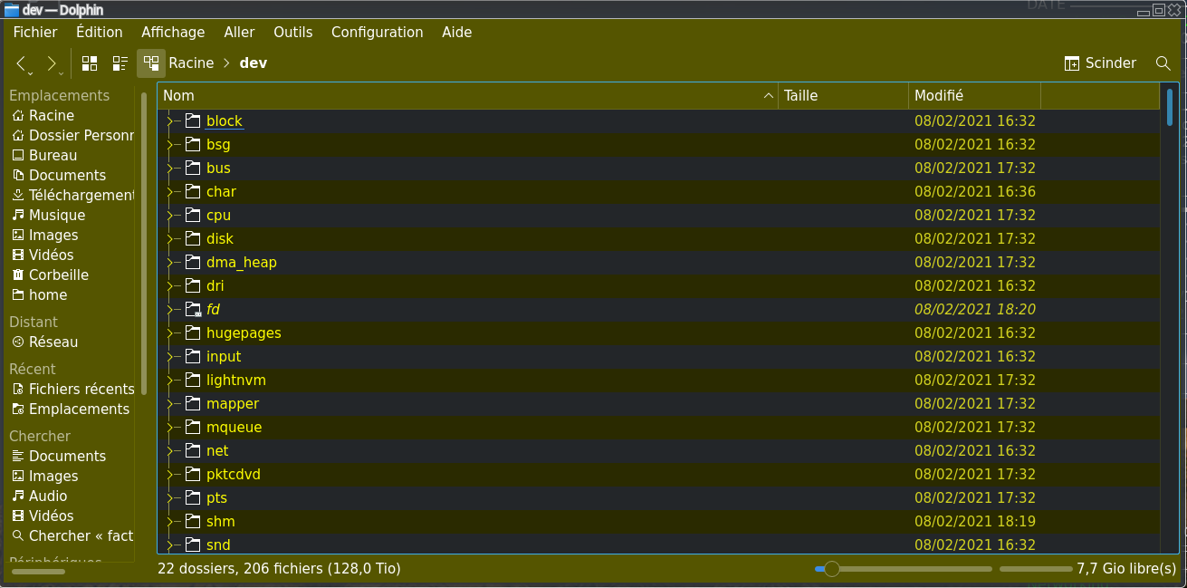

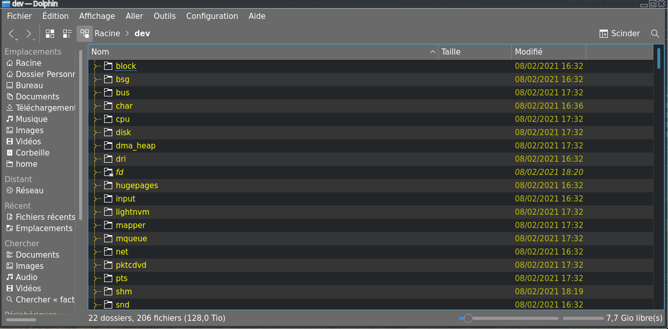

Cependant par exemple pour dolphin depuis longtemps j'ai positionné un fond noir euh ... je ne me rappelle plus comment ...
et la couleur du pourtour de la fenêtre ets paramétrable dans la configuration de LXQt.
Bon là on choisi ce qu'on veut ...
Pour kwrite j'ai également un fond noir mais là je crois que c'est au niveau de kwrite que je l'avais paramétré.

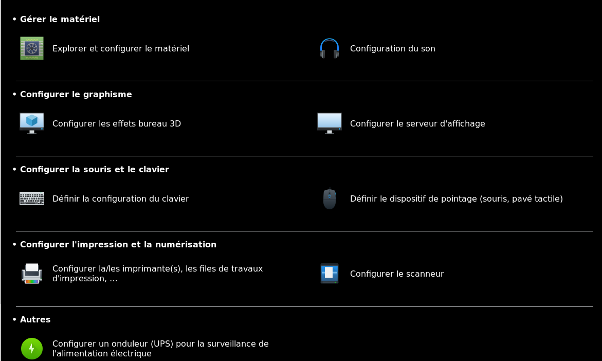

Quelque chose comme ceci ?
En fait, en lisant le code j' ai remarqué que drakconf a une option --save-html-pages qui sont alors sauvegardées dans /tmp/mcc.
En regardant le contenu de ces pages web, on peut remarquer que les textes sont dans une balise <DIV>.
Dans le /usr/libexec/drakconf , à la rubrique où l'on peut changer la couleur de fond ( c' est une feuille de style embarquée), il est donc possible de rajouter une instruction de style concernant la balise div, par exemple à la ligne 936 du fichier.
Ben pas vraiment, parce que ça (les sous pages dans le MCC) on l'a déjà obtenu avec la modif en Adwaita.
En parlant de "drakconf" je me référais uniquement à la première page qui s'ouvre dans le MCC.

Sur ma version "RC" qui n'a pas été bidouillée, c'est finalement très simple.
Comme vu au tout départ de ce fil, il n'y a qu'à modifier "/usr/libexec/drakconf" => pour changer le fond (et éventuellement) la couleur de police des titres de pages, puis sauvegarder => et tout prend effet immédiatement dans tout le MCC.
Aucun besoin -jusque là- de toucher à aucune "css".
Rajouter "color: white;" n'a pas d'effet, visible immédiat en tout cas.
Je me demande pourquoi sur l'autre version, dans le reste du MCC ça ne prenait pas effet immédiat (?) ...ou alors, parce qu'on avait rajouter les css de Breeze-dark ou de gtk adwaita dans /root/.config/...
Il ne resterait qu'à trouver le truc pour que toutes les polices soient en blanc, mais déjà comme ça, on a une solution pour ne pas en prendre plein la vue.

- le fichier /usr/libexec/drakconf contient la feuille de style integrée pour la partie droite de la page d' accueil du ccm et des sous pages (matériel, network, sécurité, etc...).
On peut donc modifier la couleur ou une image de fond, les titres de catégories (par exemple gérer le matériel), ou bien les titre des sous catégories (explorer et configurer le matériel par exemple). Pour cette dernière catégorie, il est nécessaire de rajouter une instruction de style pour la balise div (DIV ?) qui n' est pas présente de base, mais qui est bien générée par les pages html (lorsque l' on lance drakconf --save-html-pages) que l' on peut retrouver dans /tmp/mcc (x.htm où x est un chiffre qui.correspond à une catégorie que l' on retrouve sur la partie gauche du ccm). En consultant le code source de ces fichiers html, on peut bien voir que les textes des sous catégories sont dans une balise div (<DIV> Explorer et configurer le matériel </DIV>
, qui ne possède pas de personnalisation de style par défaut (donc noir). Bien entendu, en cas de mise à jour de drakconf ces modifcations sont perdues.Édité par nic80 Le 12/02/2021 à 19h21

Perso je vais en rester là, je n'ai plus de fond blanc nulle part, c'est ce que je recherchais.
J'ai les screens comme plus haut et j'ai remis adwaita pour les sous programmes.
Les fonds changent mais ce n'est pas trop grave.
Par contre, si j'avais pigé pour mettre les polices en blanc sur mes 2 screens plus haut, étant donné que je sais comment leur mettre un fond noir, j'aurai pu avoir une quasi uniformité avec adwaita.
