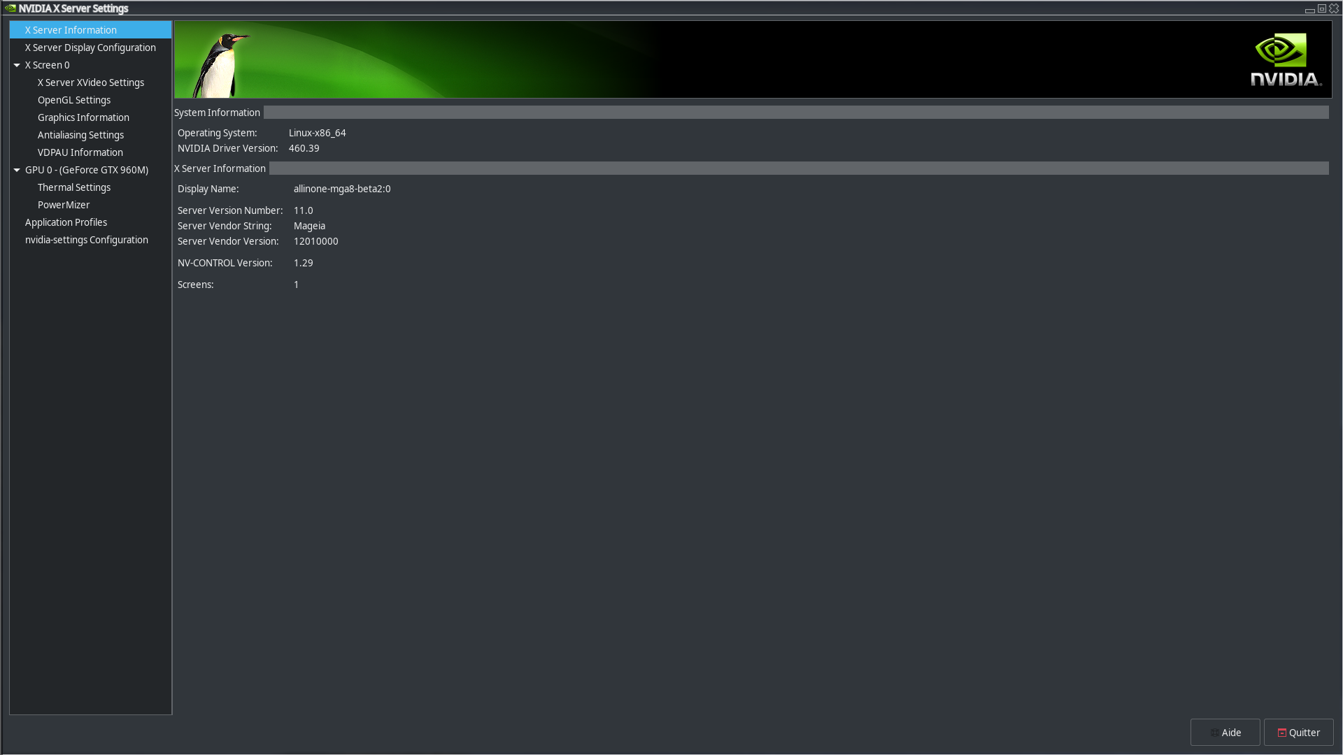

Bon j'ai encore des soucis ça ne marche pas nickel pour l'instant

Non je n'avais pas essayé jusqu'à présent, mais je viens de le faire puis après j'ai fais urpmi mageia-prime et malgré les messages d'erreur j'ai quand même tout accepté (ce que je ne fais généralement pas !!!) voici le compte-rendu ci-dessous:
[root@allinone-mga8-beta2 robert]# urpmi mageia-prime
Certains paquetages demandés ne peuvent pas être installés :
bumblebee-3.2.1-18.20210112.1.mga8.nonfree.x86_64 (en raison de conflit avec mageia-prime-0.4-12.mga8.nonfree.x86_64, Tentative de promouvoir bumblebee)
bumblebee-nvidia-3.2.1-18.20210112.1.mga8.nonfree.x86_64 (car bumblebee[== 3.2.1] est non satisfait, Tentative de promouvoir bumblebee-nvidia)
primus-nvidia-0.2-7.mga8.nonfree.x86_64 (car bumblebee-nvidia est non satisfait)
Désirez-vous tout de même continuer ? (O/n) O
Afin de poursuivre la mise à jour, les paquetages suivants doivent être désinstallés :
bumblebee-3.2.1-18.20161107.8.mga8.nonfree.x86_64
(en raison de conflit avec mageia-prime-0.4-12.mga8.nonfree.x86_64)
bumblebee-nvidia-3.2.1-18.20161107.8.mga8.nonfree.x86_64
(en raison de conflit avec bumblebee-nvidia390-3.2.1-18.20210112.1.mga8.nonfree.x86_64)
lib64primus-0.2-6.mga8.nonfree.x86_64
(en raison de conflit avec lib64primus-nvidia390-0.2-4.mga8.nonfree.x86_64)
libprimus-0.2-6.mga8.nonfree.i586
(car primus-bin == 0.2-6.mga8.nonfree est non satisfait)
primus-nvidia-0.2-6.mga8.nonfree.x86_64
(en raison du manque de bumblebee-nvidia) (o/N) o
Pour satisfaire les dépendances, les paquetages suivants vont être installés :
Paquetage Version Révision Arch
(média « Nonfree Release »)
bumblebee-nvidia390 3.2.1 18.20210112.> x86_64
dkms-nvidia390 390.141 1.mga8.nonfr> x86_64
lib64primus-nvidia390 0.2 4.mga8.nonfr> x86_64
mageia-prime 0.4 12.mga8.nonf> x86_64
nvidia390-cuda-opencl 390.141 1.mga8.nonfr> x86_64
nvidia390-doc-html 390.141 1.mga8.nonfr> x86_64 (recommandé)
nvidia390-utils 390.141 1.mga8.nonfr> x86_64
x11-driver-video-nvidia390 390.141 1.mga8.nonfr> x86_64
(média « Nonfree 32bit Release »)
libprimus-nvidia390 0.2 4.mga8.nonfr> i586 (recommandé)
un espace additionnel de 344Mo sera utilisé.
87Mo de paquets seront récupérés.
Procéder à l'installation des 10 paquetages ? (O/n) O
$MIRRORLIST: media/nonfree/release/primus-nvidia390-0.2-4.mga8.nonfree.x86_64.rpm
$MIRRORLIST: media/nonfree/release/x11-driver-video-nvidia390-390.141-1.mga8.nonfree.x86_64.rpm
$MIRRORLIST: media/nonfree/release/bumblebee-nvidia390-3.2.1-18.20210112.1.mga8.nonfree.x86_64.rpm
$MIRRORLIST: media/nonfree/release/dkms-nvidia390-390.141-1.mga8.nonfree.x86_64.rpm
$MIRRORLIST: media/nonfree/release/nvidia390-doc-html-390.141-1.mga8.nonfree.x86_64.rpm
$MIRRORLIST: media/nonfree/release/nvidia390-utils-390.141-1.mga8.nonfree.x86_64.rpm
$MIRRORLIST: media/nonfree/release/lib64primus-nvidia390-0.2-4.mga8.nonfree.x86_64.rpm
$MIRRORLIST: media/nonfree/release/mageia-prime-0.4-12.mga8.nonfree.x86_64.rpm
$MIRRORLIST: media/nonfree/release/nvidia390-cuda-opencl-390.141-1.mga8.nonfree.x86_64.rpm
$MIRRORLIST: media/../../i586/media/nonfree/release/libprimus-nvidia390-0.2-4.mga8.nonfree.i586.rpm
installation de dkms-nvidia390-390.141-1.mga8.nonfree.x86_64.rpm libprimus-nvidia390-0.2-4.mga8.nonfree.i586.rpm bumblebee-nvidia390-3.2.1-18.20210112.1.mga8.nonfree.x86_64.rpm primus-nvidia390-0.2-4.mga8.nonfree.x86_64.rpm x11-driver-video-nvidia390-390.141-1.mga8.nonfree.x86_64.rpm nvidia390-cuda-opencl-390.141-1.mga8.nonfree.x86_64.rpm mageia-prime-0.4-12.mga8.nonfree.x86_64.rpm lib64primus-nvidia390-0.2-4.mga8.nonfree.x86_64.rpm nvidia390-doc-html-390.141-1.mga8.nonfree.x86_64.rpm nvidia390-utils-390.141-1.mga8.nonfree.x86_64.rpm depuis /var/cache/urpmi/rpms
Préparation... ###################################################################################
Plus d'information sur le paquetage bumblebee-nvidia390-3.2.1-18.20210112.1.mga8.nonfree.x86_64
Plus d'information sur le paquetage x11-driver-video-nvidia390-390.141-1.mga8.nonfree.x86_64
L'installation a échoué : le fichier /usr/bin/nvidia-modprobe de l'installation de nvidia390-utils-390.141-1.mga8.nonfree.x86_64 entre en conflit avec le fichier du paquet nvidia-current-utils-460.39-2.mga8.nonfree.x86_64
le fichier /usr/bin/nvidia-persistenced de l'installation de nvidia390-utils-390.141-1.mga8.nonfree.x86_64 entre en conflit avec le fichier du paquet nvidia-current-utils-460.39-2.mga8.nonfree.x86_64
le fichier /usr/bin/nvidia-smi de l'installation de nvidia390-utils-390.141-1.mga8.nonfree.x86_64 entre en conflit avec le fichier du paquet nvidia-current-utils-460.39-2.mga8.nonfree.x86_64
le fichier /usr/bin/nvidia-cuda-mps-control de l'installation de nvidia390-cuda-opencl-390.141-1.mga8.nonfree.x86_64 entre en conflit avec le fichier du paquet nvidia-current-cuda-opencl-460.39-2.mga8.nonfree.x86_64
le fichier /usr/bin/nvidia-cuda-mps-server de l'installation de nvidia390-cuda-opencl-390.141-1.mga8.nonfree.x86_64 entre en conflit avec le fichier du paquet nvidia-current-cuda-opencl-460.39-2.mga8.nonfree.x86_64
le fichier /usr/lib/libcuda.so.1 de l'installation de nvidia390-cuda-opencl-390.141-1.mga8.nonfree.x86_64 entre en conflit avec le fichier du paquet nvidia-current-cuda-opencl-460.39-2.mga8.nonfree.x86_64
le fichier /usr/lib/libnvcuvid.so.1 de l'installation de nvidia390-cuda-opencl-390.141-1.mga8.nonfree.x86_64 entre en conflit avec le fichier du paquet nvidia-current-cuda-opencl-460.39-2.mga8.nonfree.x86_64
le fichier /usr/lib/libnvidia-encode.so.1 de l'installation de nvidia390-cuda-opencl-390.141-1.mga8.nonfree.x86_64 entre en conflit avec le fichier du paquet nvidia-current-cuda-opencl-460.39-2.mga8.nonfree.x86_64
le fichier /usr/lib/libnvidia-ml.so.1 de l'installation de nvidia390-cuda-opencl-390.141-1.mga8.nonfree.x86_64 entre en conflit avec le fichier du paquet nvidia-current-cuda-opencl-460.39-2.mga8.nonfree.x86_64
le fichier /usr/lib/libnvidia-opencl.so.1 de l'installation de nvidia390-cuda-opencl-390.141-1.mga8.nonfree.x86_64 entre en conflit avec le fichier du paquet nvidia-current-cuda-opencl-460.39-2.mga8.nonfree.x86_64
le fichier /usr/lib64/libcuda.so.1 de l'installation de nvidia390-cuda-opencl-390.141-1.mga8.nonfree.x86_64 entre en conflit avec le fichier du paquet nvidia-current-cuda-opencl-460.39-2.mga8.nonfree.x86_64
le fichier /usr/lib64/libnvcuvid.so.1 de l'installation de nvidia390-cuda-opencl-390.141-1.mga8.nonfree.x86_64 entre en conflit avec le fichier du paquet nvidia-current-cuda-opencl-460.39-2.mga8.nonfree.x86_64
le fichier /usr/lib64/libnvidia-encode.so.1 de l'installation de nvidia390-cuda-opencl-390.141-1.mga8.nonfree.x86_64 entre en conflit avec le fichier du paquet nvidia-current-cuda-opencl-460.39-2.mga8.nonfree.x86_64
le fichier /usr/lib64/libnvidia-ml.so.1 de l'installation de nvidia390-cuda-opencl-390.141-1.mga8.nonfree.x86_64 entre en conflit avec le fichier du paquet nvidia-current-cuda-opencl-460.39-2.mga8.nonfree.x86_64
le fichier /usr/lib64/libnvidia-opencl.so.1 de l'installation de nvidia390-cuda-opencl-390.141-1.mga8.nonfree.x86_64 entre en conflit avec le fichier du paquet nvidia-current-cuda-opencl-460.39-2.mga8.nonfree.x86_64
le fichier /etc/dracut.conf.d/99-nvidia.conf de l'installation de x11-driver-video-nvidia390-390.141-1.mga8.nonfree.x86_64 entre en conflit avec le fichier du paquet dkms-nvidia-current-460.39-2.mga8.nonfree.x86_64
le fichier /usr/lib/udev/rules.d/81-nvidia.rules de l'installation de x11-driver-video-nvidia390-390.141-1.mga8.nonfree.x86_64 entre en conflit avec le fichier du paquet dkms-nvidia-current-460.39-2.mga8.nonfree.x86_64
le fichier /usr/lib/libnvidia-ptxjitcompiler.so.1 de l'installation de x11-driver-video-nvidia390-390.141-1.mga8.nonfree.x86_64 entre en conflit avec le fichier du paquet nvidia-current-cuda-opencl-460.39-2.mga8.nonfree.x86_64
le fichier /usr/lib64/libnvidia-ptxjitcompiler.so.1 de l'installation de x11-driver-video-nvidia390-390.141-1.mga8.nonfree.x86_64 entre en conflit avec le fichier du paquet nvidia-current-cuda-opencl-460.39-2.mga8.nonfree.x86_64
le fichier /etc/X11/xorg.conf.d/10-nvidia.conf de l'installation de x11-driver-video-nvidia390-390.141-1.mga8.nonfree.x86_64 entre en conflit avec le fichier du paquet x11-driver-video-nvidia-current-460.39-2.mga8.nonfree.x86_64
le fichier /etc/vulkan/icd.d/nvidia_icd.json de l'installation de x11-driver-video-nvidia390-390.141-1.mga8.nonfree.x86_64 entre en conflit avec le fichier du paquet x11-driver-video-nvidia-current-460.39-2.mga8.nonfree.x86_64
le fichier /usr/bin/nvidia-bug-report.sh de l'installation de x11-driver-video-nvidia390-390.141-1.mga8.nonfree.x86_64 entre en conflit avec le fichier du paquet x11-driver-video-nvidia-current-460.39-2.mga8.nonfree.x86_64
le fichier /usr/bin/nvidia-debugdump de l'installation de x11-driver-video-nvidia390-390.141-1.mga8.nonfree.x86_64 entre en conflit avec le fichier du paquet x11-driver-video-nvidia-current-460.39-2.mga8.nonfree.x86_64
le fichier /usr/bin/nvidia-settings de l'installation de x11-driver-video-nvidia390-390.141-1.mga8.nonfree.x86_64 entre en conflit avec le fichier du paquet x11-driver-video-nvidia-current-460.39-2.mga8.nonfree.x86_64
le fichier /usr/bin/nvidia-xconfig de l'installation de x11-driver-video-nvidia390-390.141-1.mga8.nonfree.x86_64 entre en conflit avec le fichier du paquet x11-driver-video-nvidia-current-460.39-2.mga8.nonfree.x86_64
le fichier /usr/lib/libEGL_nvidia.so.0 de l'installation de x11-driver-video-nvidia390-390.141-1.mga8.nonfree.x86_64 entre en conflit avec le fichier du paquet x11-driver-video-nvidia-current-460.39-2.mga8.nonfree.x86_64
le fichier /usr/lib/libGLESv1_CM_nvidia.so.1 de l'installation de x11-driver-video-nvidia390-390.141-1.mga8.nonfree.x86_64 entre en conflit avec le fichier du paquet x11-driver-video-nvidia-current-460.39-2.mga8.nonfree.x86_64
le fichier /usr/lib/libGLESv2_nvidia.so.2 de l'installation de x11-driver-video-nvidia390-390.141-1.mga8.nonfree.x86_64 entre en conflit avec le fichier du paquet x11-driver-video-nvidia-current-460.39-2.mga8.nonfree.x86_64
le fichier /usr/lib/libGLX_nvidia.so.0 de l'installation de x11-driver-video-nvidia390-390.141-1.mga8.nonfree.x86_64 entre en conflit avec le fichier du paquet x11-driver-video-nvidia-current-460.39-2.mga8.nonfree.x86_64
le fichier /usr/lib/libnvidia-fbc.so.1 de l'installation de x11-driver-video-nvidia390-390.141-1.mga8.nonfree.x86_64 entre en conflit avec le fichier du paquet x11-driver-video-nvidia-current-460.39-2.mga8.nonfree.x86_64
le fichier /usr/lib/libnvidia-ifr.so.1 de l'installation de x11-driver-video-nvidia390-390.141-1.mga8.nonfree.x86_64 entre en conflit avec le fichier du paquet x11-driver-video-nvidia-current-460.39-2.mga8.nonfree.x86_64
le fichier /usr/lib/libvdpau_nvidia.so de l'installation de x11-driver-video-nvidia390-390.141-1.mga8.nonfree.x86_64 entre en conflit avec le fichier du paquet x11-driver-video-nvidia-current-460.39-2.mga8.nonfree.x86_64

Mais non Papoteur ce n'est pas Guygoye qui a raté, même s'il n'a pas mis le tiret, après l'échec de la commande j'aurai pu et même j'aurai dû aller voir la doc que tu as fait passer ... bon la seule excuse que j'ai c'est qu'il était très tard voire très tôt le matin et j'étais un peu embué
Bref j'ai passé la commande mageia-prime-install qui s'est trsè bien déroulée, puis un reboot et apparemment c'est nickel, les commandes de tests indiquées dans la doc indiquent bien NVIDIA Driver Version: 460.39
Voici nvidia-settings:
Donc là c'est très bien ja laisse tomber bumblebee.
J'ai fait le flip-flop pour passer d'une carte à l'autre:
mageia-prime-install -z
mageia-prime-uninstall -z
ça marche très bien également.
