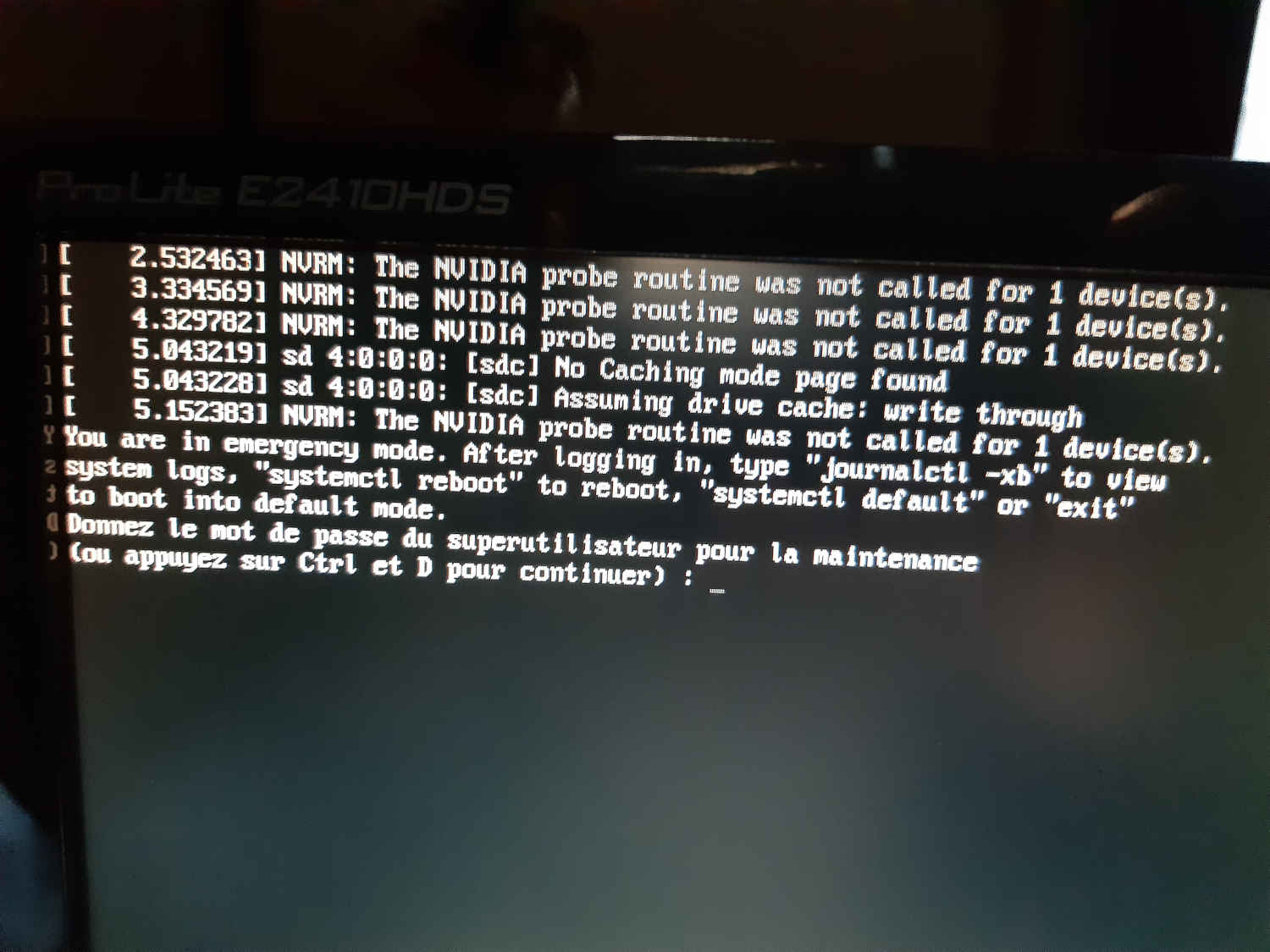

J'ai installe W10 avec Mageia et depuis j'ai ce message qui s'affiche :
J'ai beau installer le mot de passe root ou faire Ctrl + D rien n'y fait. Magéia ne démarre plus.
Savez-vous ce qu'il faut effectuer pour résoudre ce problème ?
Tu veux dire Windows 10 et Mageia en dual boot je suppose ?
J'avais eu ce genre de problème il y a un certain temps quand j'avais installé le pilote propriétaire de Nvidia. Pour m'en sortir j'avais dû désinstaller
ce pilote propriétaire. Si tu es dans ce cas (que tu as installé le pilote propriétaire de Nvidia) tu peux essayer de le désinstaller et redémarrer.
Pour faire ça tu rentres ton mot de passe root et, de mémoire je crois que c'est la commande nvidia -a
Puis tu tapes reboot.
Édité par zatox Le 27/01/2021 à 18h32
nvidia -a
Ce ne serait pas plutôt urpme -a nvidia ?
Est ce que le pilote a pu être réinstallé par la suite ou est ce que Nouveau est utilisé ?
Euh ... oui bien sûr tu as raison, j'ai les doigts qui ont glissé sur le clavier.
Perso c'était la seule solution que j'avais trouvé car je voulais faire fonctionner bumblebee avec le pilote nvidia propriétaire et ça n'a jamais marché. J'avais ce genre de plantage au démarrage et la seule solution que j'avais trouvé était: urpme -a nvidia

J'ai bien effectué urpme -a nvidia et cela a désinstallé 5 paquets mais au reboot cela n'a rien changé.
Que dois-je d'autre svp

D' après une lecture rapide, il semble que ce message puisse venir d' un conflit entre Nouveau et le pilote propriétaire qui pourraient se battre pour controller la carte graphique. https://forums.developer.nvidia.com/t/not-able-to-load-nvidia-drivers-in-dual-boot-with-ubuntu-14-04-5-lts-and-centos-7-3-1611/50131
Je me demande si désinstaller le pilote propriétaire est une bonne chose finalement...
On pourrait essayer de lancer XFdrake pour reforcer l' installation du pilote propriétaire (ce qui pourrait éventuellement reconstruire l' initrd si un problème est présent à cause de la présence des 2 pilotes en même temps).
Une question que je pose est : est ce une nouvelle installation qui a été mise à jour (dans ce cas peut être qu' un noyau plus ancien est présent et qui pourrait fonctionner) ?
Si le pilote propriétaire est utilisé, je rajouterais l'option nouveau.modset=0 à la ligne de grub pour empêcher à Nouveau de se lancer.
Après la réinstallation du pilote propriétaire pour la carte.

Comment faire maintenant pour remettre le pilote propriétaire en ligne de commande ?
Autrement j'ai essayé en utilisant différent Kernel 5.10.6 et 5.7.19 et c'est toujours le même problème.
Normalement il ne doit rester qu'un seul pilote car celui propriétaire a été désinstallé avec urpme -a nvidia
Cela est arrivée après avoir installé W10
Édité par saroyan Le 28/01/2021 à 15h02

Cela lance l'outils du choix du pilote.
Histoire d'écluser des erreurs possibles :
Il n'y aurait pas un "nomodeset" qui subsiste dans le "GRUB2" ?

J'ai effectuer une nouvelle installation mais sans formater les DD et cela fonctionne.
Merci de votre aide
