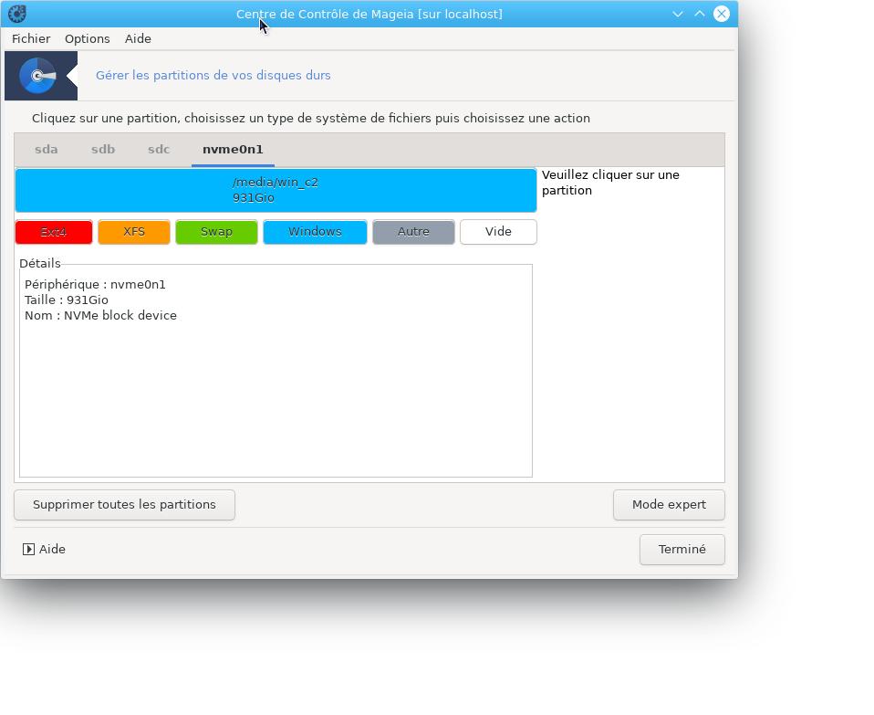

Windows est il toujours installé ?
Si installé sur deux disques distincts, combien y ' a t' il de partitions EFI ( dans le cas où chaque OS aurait la sienne (Je ne sais pas si l'os prober scanne plusieurs partitions EFI). Mais s' il y a deux partitions EFI distinctes, peut être que cela peut permettre de savoir si une installation en EFI est faite pour les deux.
Peut être qu' une vue sur les partitionnement apporterait des informations ?

Ce qui m'intrigue également c'est de ne pas pouvoir booter dessus en choisissant spécifiquement le disque sur lequel ile est installé. J'y connais rien, peut-être que le BIOS doit avoir des infos qu'il n'a plus maintenant que Linux est présent en UEFI.
