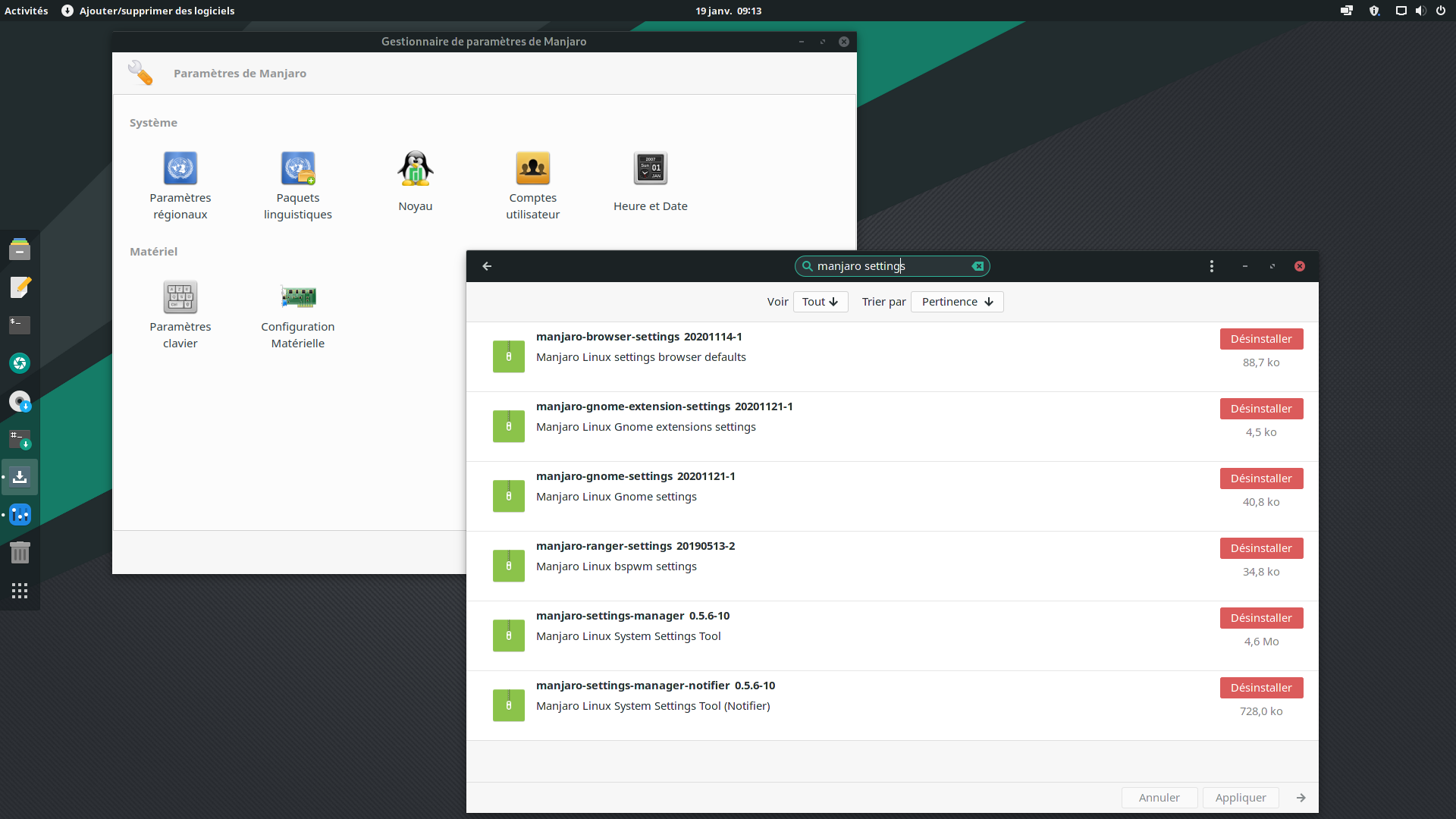

Très honnêtement, dans mon esprit, l'idée était de piquer celui de Manjaro
Plus sérieusement, c'est une excellente remarque, et je suis allé chercher : il s'agit donc d'un logiciel qui s'appelle Manjaro Settings Manager, et qui regroupe plusieurs outils, un peu comme notre CCM.
Ce logiciel est effectivement très bien intégré dans Plasma, jusqu'à intégrer une catégorie dans « Configuration du système ».
Je suis donc allé regarder à quoi ça ressemble dans Gnome, et ça donne ça :
Il y a donc un paquet manjaro-gnome-settings qui fait le lien, de la même façon que j'avais vu sur le système installé en VM avec Plasma un paquet manjaro-kde-settings, et toute une série de paquets avec le nom de différents bureaux.
Je connais trop mal Gnome pour pouvoir vraiment m'y retrouver et pouvoir être précis sur le degré d'intégration à Gnome, mais à première vue le programme est utilisable en stand-alone et n'est pas particulièrement intégré à « Paramètres » et « Ajustements », mais je me trompe peut-être.
