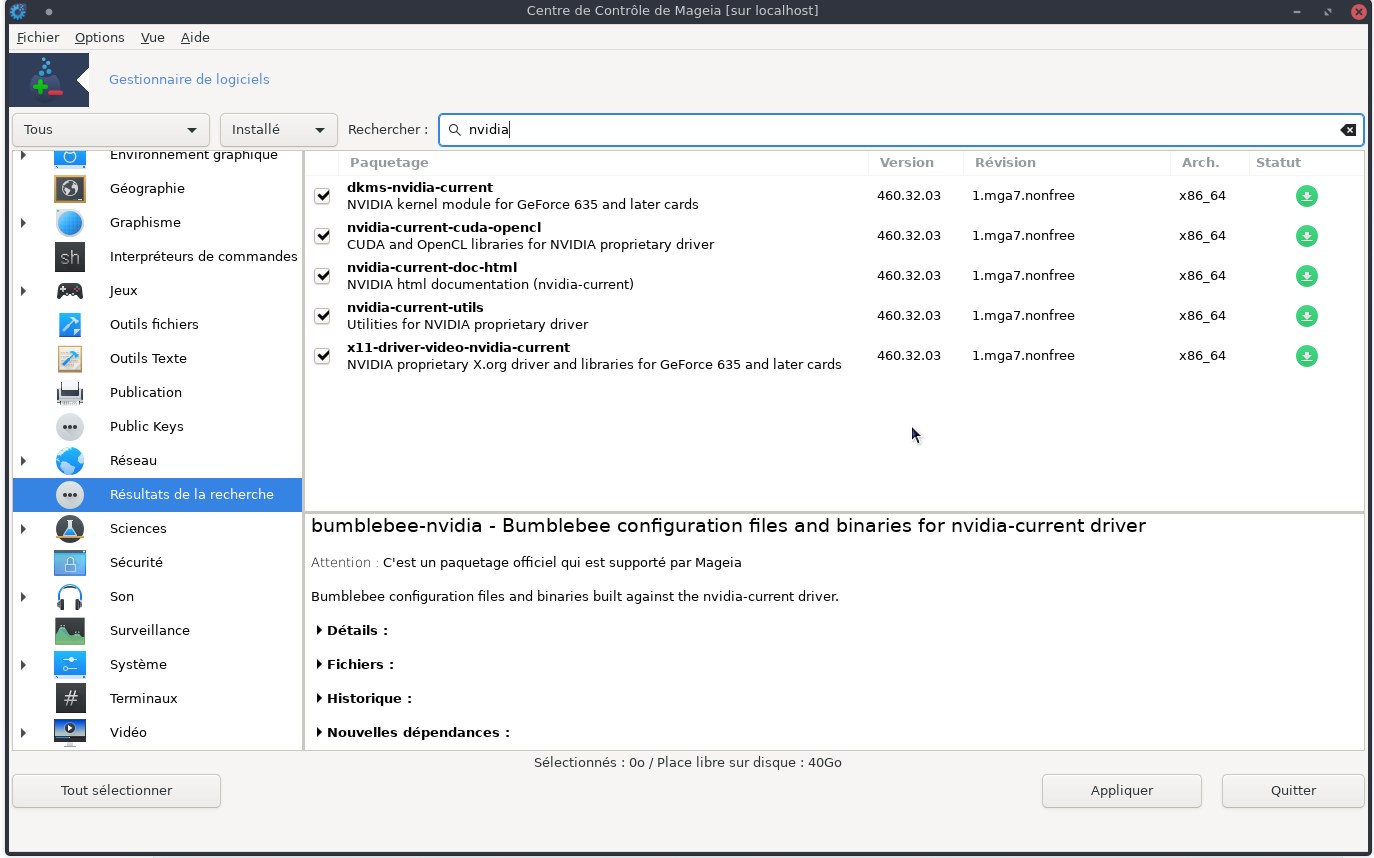

Je viens de faire la migration vers 5.10.6 et mon pilote nvidia est resté en place. Le même qui a été mis à jour quelques jours avant ce nouveau kernel. (460.32.03)
Je m'interroge si ton problème ne vient pas du fait que ton matériel n'est maintenant plus mis à jour par nvidia sous linux.
Peux tu confirmer que tu as les mêmes paquets d'installés?

Oui absolument les même paquets. Une fois repasser par VESA en désinstallant tout et en replaçant le pilote par défaut pour ma carte tout ce passe bien.
Le problème c'est quand le kernel change. Au redémarrage le fichier Xorg est modifié pour utilisé "nouveau" en lieu et place de "nvidia" et cela fait tout planter à chaque fois :( C'est extrêmement pénible :(
