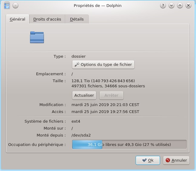

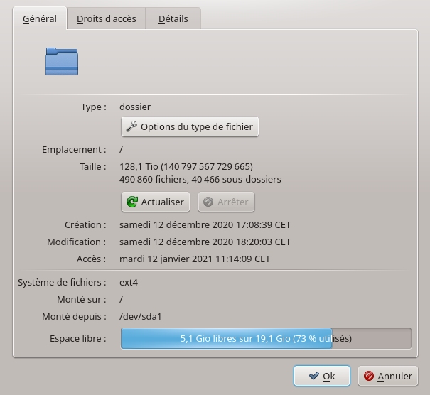

|------------- 1To NTFS 1 repertoire -------------|
Mais je viens de voir d'un truc sur mes 2 pc !!!!!
pc 1 :
|------- sda1 ---- 20Go -------|--------sda2 100Go ----------|----- 4Go-----|
sda1 racine
sda2 home
sda3 swap
dolphin sur racine / propriété : 128To !!!!!!!!
pc 2 :
|------- sda1 ---- 50Go -------|--------sda2 200Go ----------|----- sda3 4Go-----|
sda1 racine
sda2 home
sda3 swap
